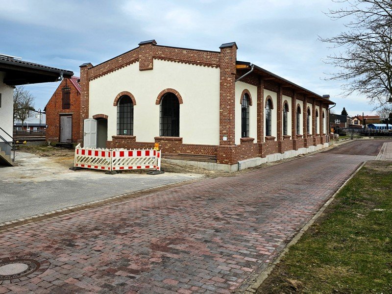

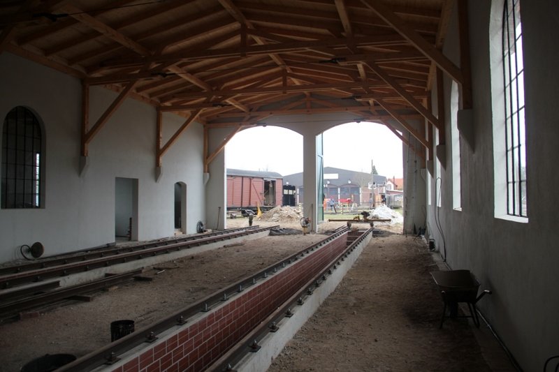

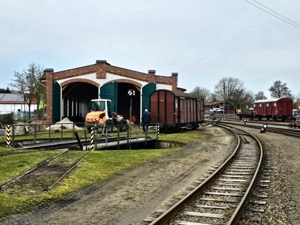

Äußerlich ist der Dampflokschuppen weitest gehend fertig gestellt.
Damit es auch innen voran geht (Pflasterung des Fußbodens), hat Jens für den 22./23.2.25 kurzfristig zu einem Gleisbaueinsatz gerufen.

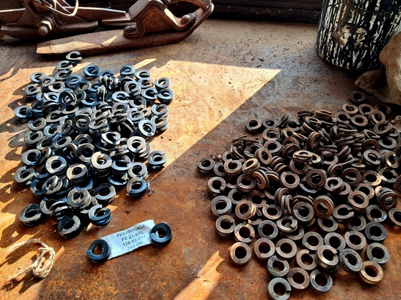

Für die Schienenbefestigung auf den Grubenrändern mit Klemmplatten auf Flachplatten benötigen wir viele Federringe, die in den Tagen davor sortiert werden.

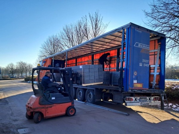

Die Lieferung von 300 Kunststoffschwellen, von denen wir mehrere für das Gleis im Schuppen benötigen, erfolgt zeitnah einige Tage vorher. Die handlichen Pakete werden von Ralf mit dem Gabelstapler abgeladen.

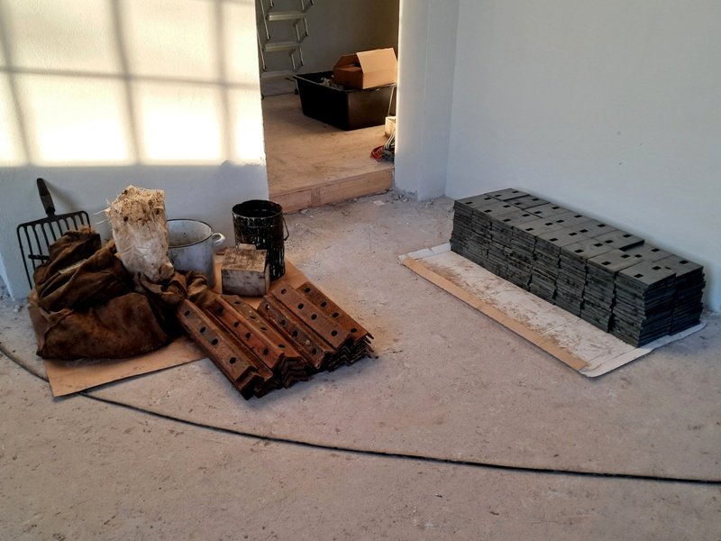

Schienenplatten, Laschen, Klemmplatten Federringe und Schrauben sowie Muttern liegen zum Einbau bereit. Auch den Rottenwagen mit dem Werkzeug holen wir im Vorfeld nach B-Vilsen.
Die erforderlichen Schienen hatten wir bereits anläßlich unserer Rottenwoche im Herbst 2024 am und im Schuppen gelagert.

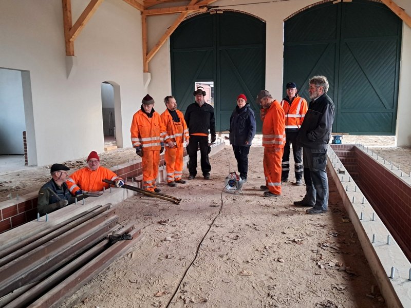

Nach ersten Tätigkeiten ruft Jens uns zu einer Lagebesprechung zusammen.
Trotz der Kurzfristigkeit sind wir mit Konrad, Helmut, Bernhard, Bodo, Jürgen, Regine, Jens, Klaus und Robert eine schlagkräftige Truppe! Joachim und Max sroßen später auch noch dazu.

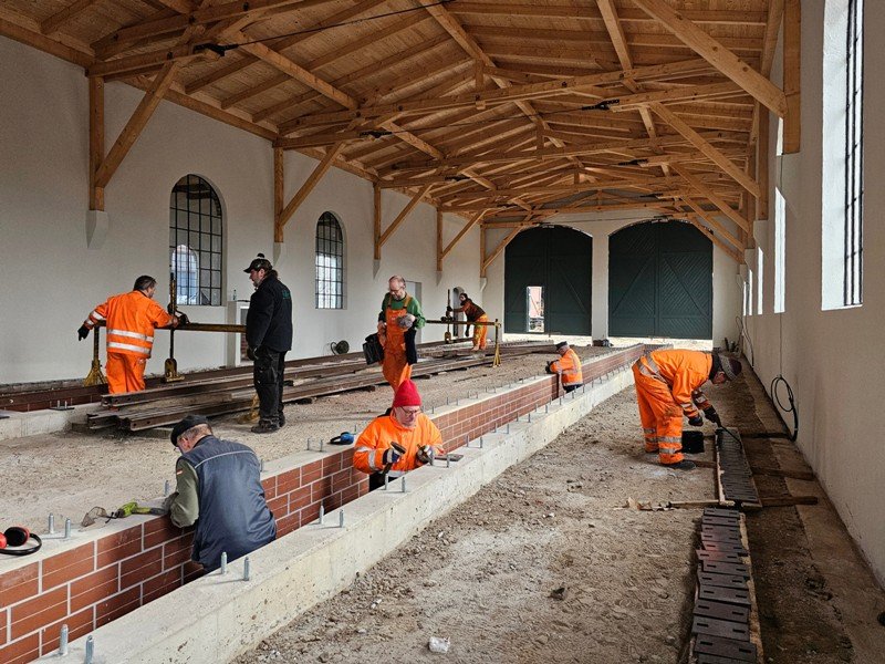

Um 10 Uhr herrscht emsiges Treiben. Bernhard konserviert die Schienenplatten mit Bitumenfarbe. Konrad, Helmut und Klaus entfernen Zementreste, damit die Platten waagrecht aufliegen. Die Übrigen setzten auf den bereits gereinigten Flächen die Platten und Schienen auf.

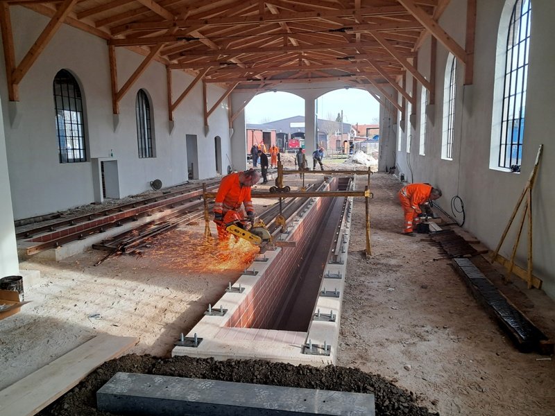

Die hartnäckigen Zementreste sind ein Fall für Helmut mit der Flex.

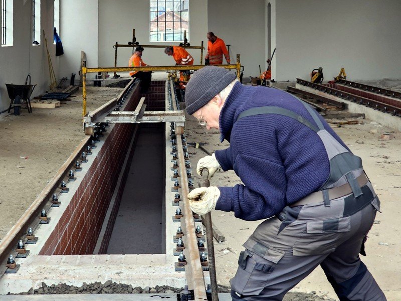

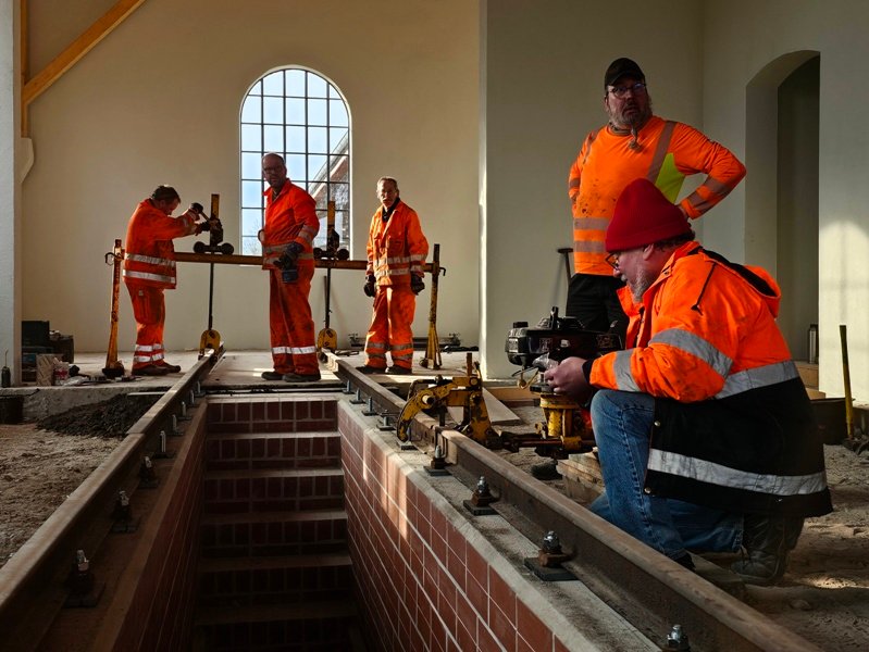

Die ersten Schienen sind aufgesetzt, was uns die Übersetzgeräte recht problemlos und Kräfte sparend ermöglichen.

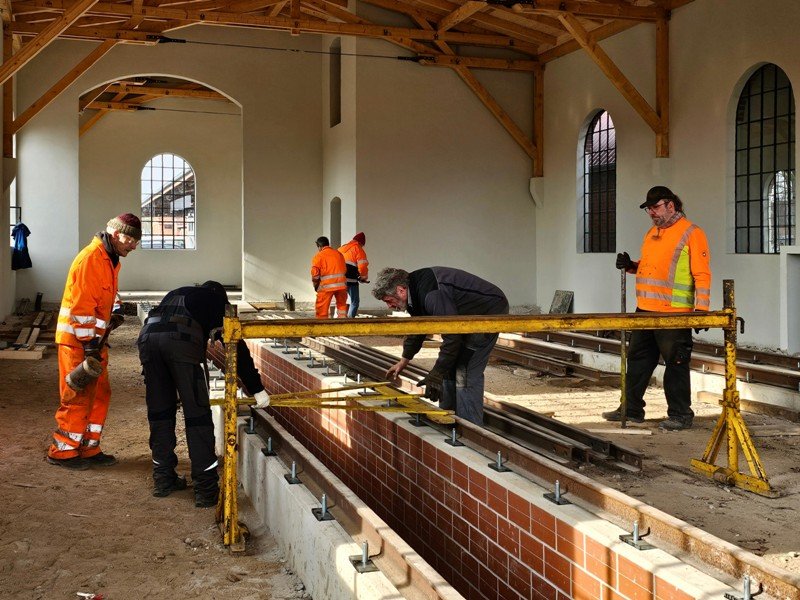

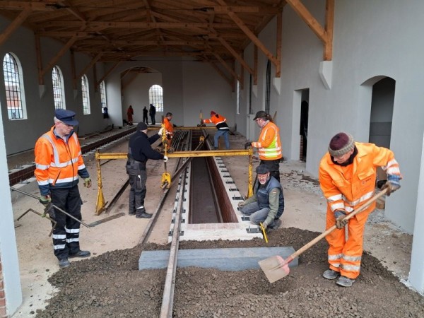

Klaus, Konrad und Bernhard beim Verteilen des Mineralgemisches und anschließendem Einbau und Positionieren der Schwellen.
Im Hintergrund setzen Joachim, Jürgen, Bodo und Helmut die nächste Schiene auf.

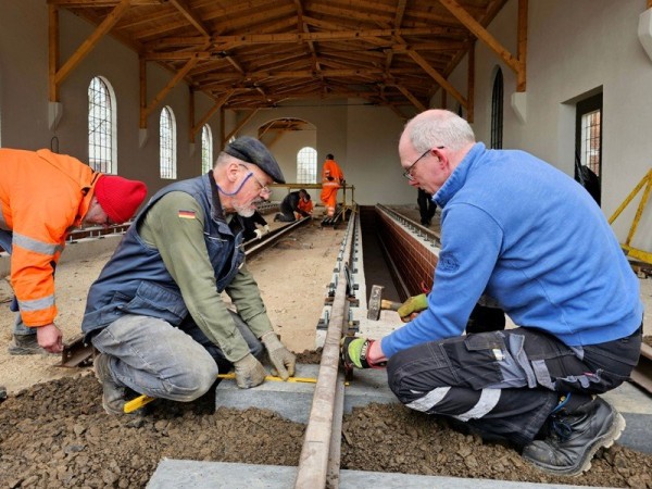

Damit die Schienenstöße parallel gegenüberliegen setzen Joachim und Robert die Winkelschablone auf. Bernhard wird gleich mit dem "Präzisionswerkzeug" die Lage millimetergenau korrigieren, beaufsichtigt von Jürgen.

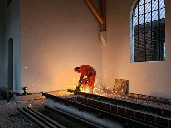

Am frühen Mittag ein kleines "Feuerwerk". Jens beim Kürzen einer Schiene mit dem Trennjäger.

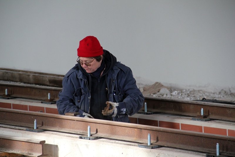

Regine beim Klemmplattenpuzzle, das aufwendiger ist als es scheint.

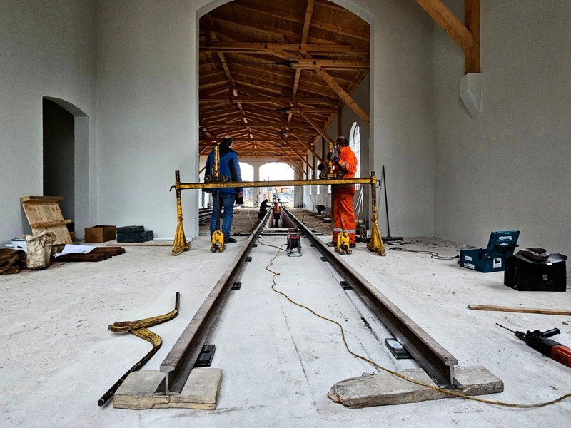

Die Schienen liegen inzwischen bis in die "Kesselwerkstatt". Jürgen und Helmut bohren die Laschenlöcher.

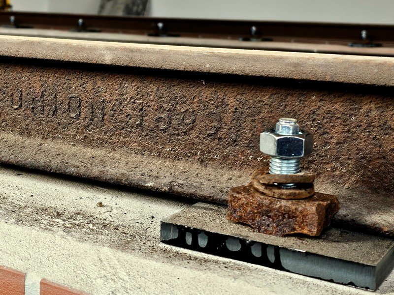

Detailaufnahme der Befestigung mit original HSA-Schiene (Union 1899)

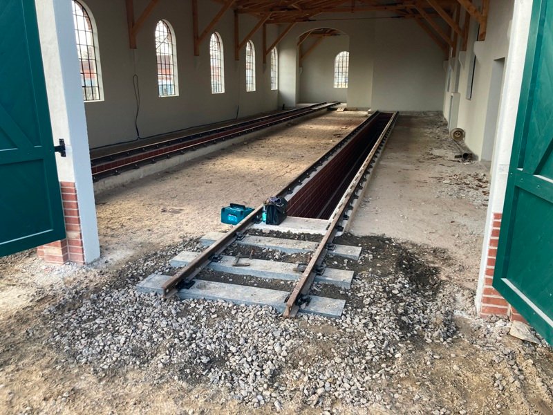

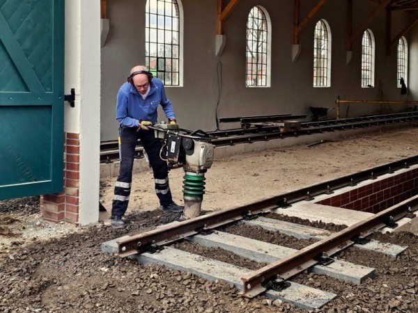

Beim rechten Gleis sind die Schienen bereits auf den Schwellen verschraubt und gestopft. Klaus verdichtet das Material um die Schwellen.

Blick aus der Kesselwerkstatt Richtung Drehscheibe

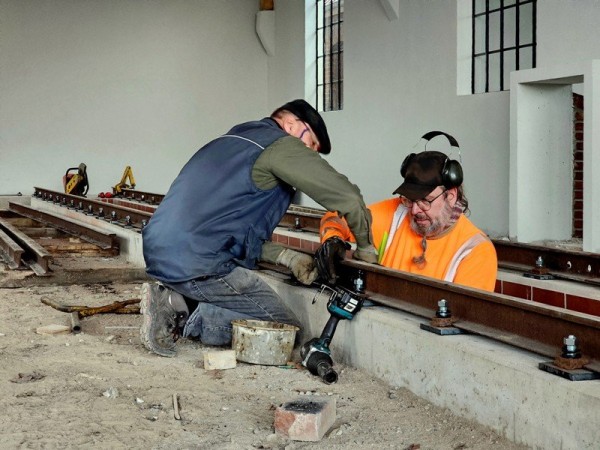

Konrad und Jürgen arbeiten sich mit dem Verschrauben der Klemmplatten langsam vor. Der Schlagschrauber erleichtert die Arbeit.

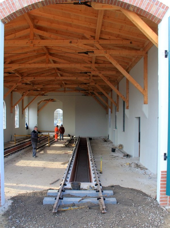

Am Sonntag Mittag macht Jens dann das finale Foto. Erst jetzt sind die beiden Gleise komplett verschraubt. Vor allen Dingen der Einbau der Klemmplatten hat noch mal einige Zeit, auch am Sonntag, in Anspruch genommen.
Nun kann der Fußboden gepflastert werden.
