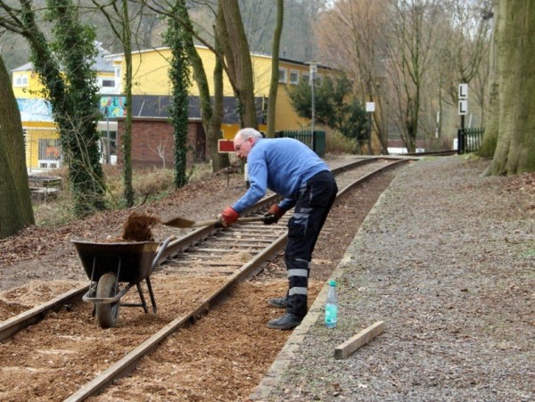

076 Für die Feinverteilung greift Klaus zur Schubkarre.<br />Foto Regine M.
Foto Regine M.

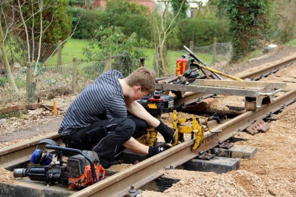

078 Stoßbau: Nils und Hauke lösen die Laschenschrauben mit dem Schlagschrauber.<br />Foto Regine M.
Foto Regine M.

080 Da wo der Schlagschrauber an der Doppelwinkellasche nicht mehr faßt, muss Hauke mit konventionellem Werkzeug ran.<br />Foto Regine M.
Foto Regine M.

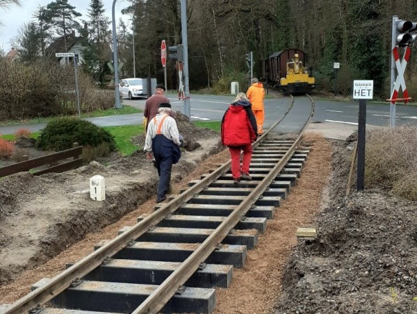

082 Am Mittag, zum Ende dieser Bauwoche, ist das Gleis komplett montiert und ein Teil der Kiesbettung zum Stopfen vorbereitet. <br />Das Stopfen und die Endmontage einiger Stöße passiert dann in der letzten Märzwoche.<br />Foto Klaus E.
Foto Klaus E.

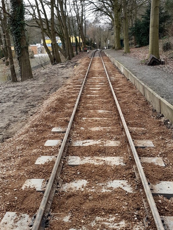

Die erste Bauwoche an unserer diesjährigen Frühjahrsbaustelle ist um. Begonnen haben wir, nach dem Abbau am Vorwochenende und der Herstellung des Planums, am 11.03. bei winterlichem Wetter mit dem Wiederaufbau. So stimmungsvoll 5 cm Schnee an der schön unter Bäumen liegenden Baustelle waren, so weich war der Untergrund. Es war eine ziemliche Schlammschlacht, bei der leider Unterbau und Baufortschritt deutlich gelitten haben. So mussten wir 200 Schwellen von Hand im aufgeweichten Lehm auslegen, da der Boden zu weich für den Radlader war. Der Transportweg aller Schwellen, jeweils von 4 Personen getragen, ergibt aufsummiert ca. 1,8 km. Das Gewicht des Lehms, der dabei an unseren Schuhen kleben blieb bzw. bei gelegentlichem, tieferen Einsinken auch mal in den Schuh schwappte, würde ich mal auf gefühlte mehrere hundert Kilo schätzen… .
Anfang der Woche gab es dann Windböen und ein paar Regenschauer, bevor es nach einem weiteren kleinen Schneeintermezzo dann wärmer und sonniger wurde, so dass teilweise im T-Shirt gearbeitet werden konnte.
Ergebnis der Woche ist ein vollständig auf den Schwellen montiertes Gleis, welches in den ersten 9 Schotterwagenladungen Kiessplitt liegend auch schon teilweise angehoben und per Schaufel etwas unterfüttert wurde. Dieser durchaus muskelaufbauende Arbeitsschritt wurde erforderlich, da zum einen wg. eines fehlenden, ortsnahen Kieslagerplatzes kein Kiesplanum vorab erstellt werden konnte und zum anderen vor dem Einsatz der Stopfmaschine wenigstens 10 cm brauchbare Bettung unter der Schwelle sein müssen, damit die Stopfpickel nicht Bettungskies und Lehm miteinander vermengen.

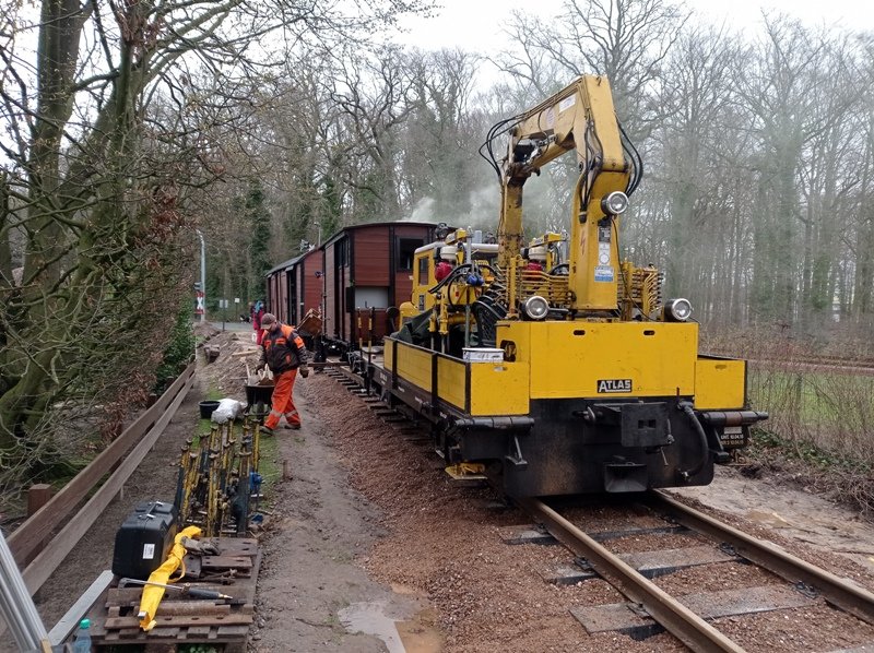

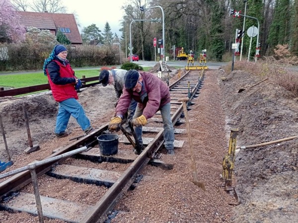

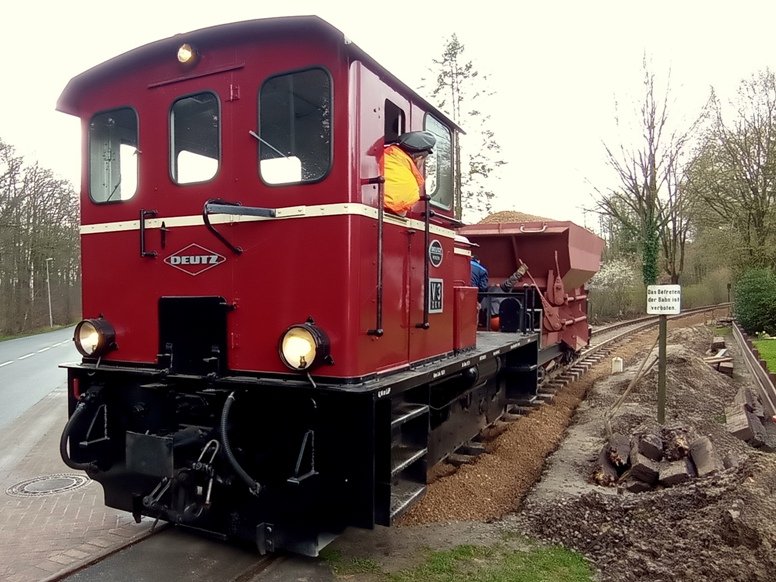

084 Vordringliche Aufgabe heute ist zunächst das Kiesfahren. Bodo auf der V3 und Jens an der Schütte

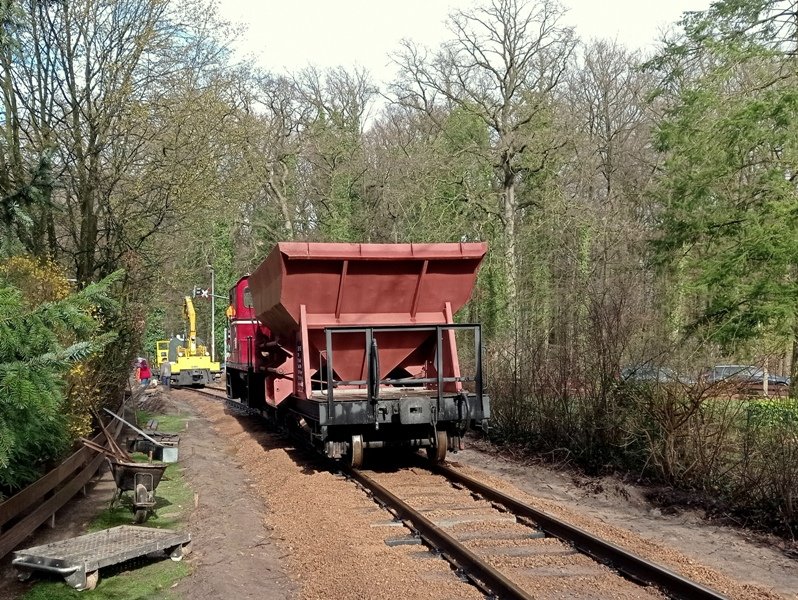

089 Um 15:00 Uhr, nach weiteren Fahrten zum Heiligenberg, liegt ausreichend Kies zum Stopfen im Gleis. Den leeren Schotterwagen stellen wir nach Heiligenberg an die Laderampe.

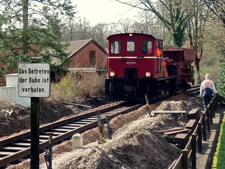

090 Ohne Schotterwagen macht sich V3 in Heiligenberg auf den Weg nach Vilsen.

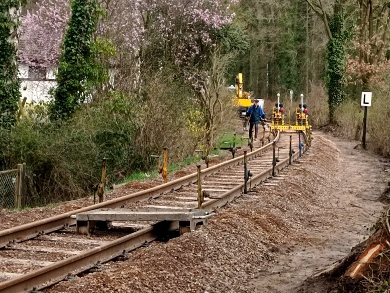

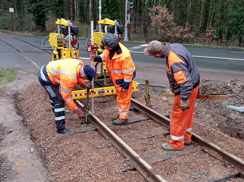

092 Vier Augen sehen mehr ....... Während Bodo und Jens gespannt auf die Anzeige an der Meßlatte schauen, ackert Klaus an der Winde.
093 Gegen 17:40 ist der erste Abschnitt fast fertig ausgerichtet. Die Stopfmaschine wartet schon auf ihren Einsatz.<br />Darauf, dass es zwischendurch immer wieder regnet, können wir keine Rücksicht nehmen.

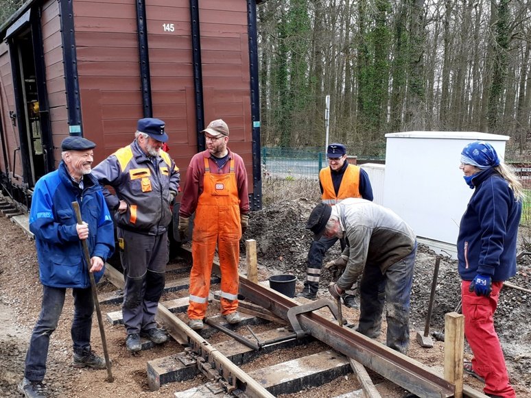

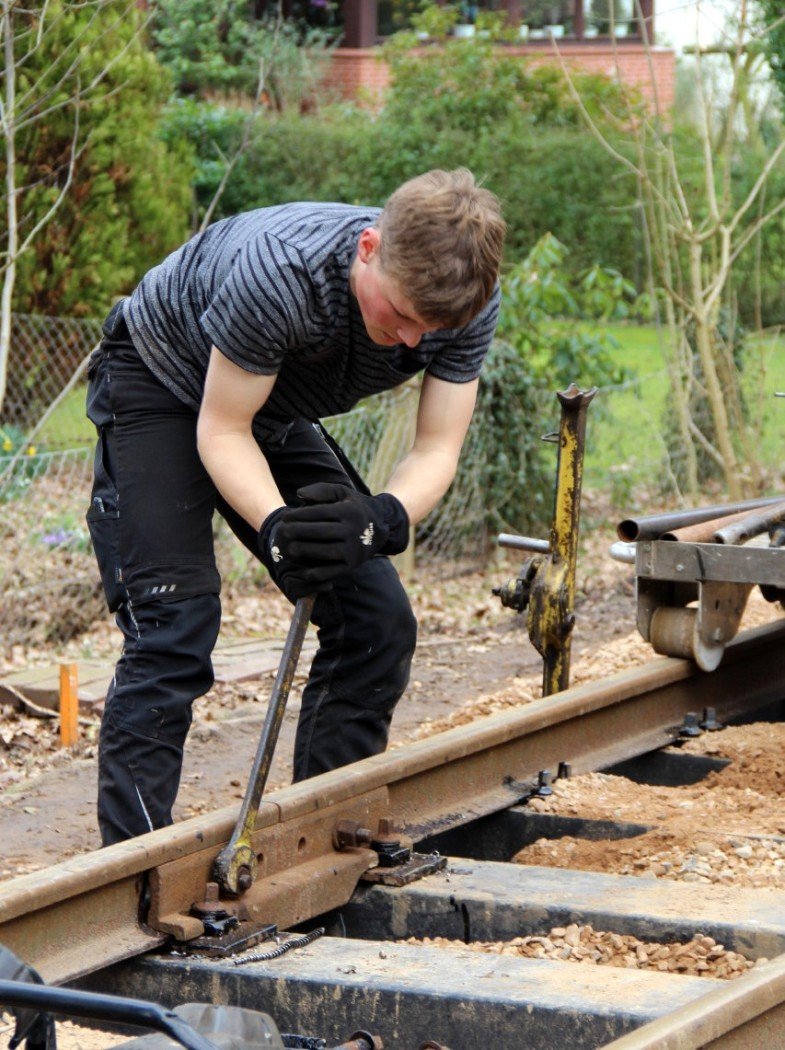

096 Wie bei der Eisenbahn: Einer arbeitet und Fünf schauen zu. Immerhin sind die Hände nicht in der Tasche! <br />Mit einer &quot;Hilfsvorrichtung&quot; nehmen wir den Knick am Stoß raus. So kann Jan die Laschen bündig anziehen. <br />Foto Klaus E.
Mit einer "Hilfsvorrichtung" nehmen wir den Knick am Stoß raus. So kann Jan die Laschen bündig anziehen.
Foto Klaus E.
097 Die Höhenlage ist mit den Winden für den ersten Stopfgang ausgerichtet.

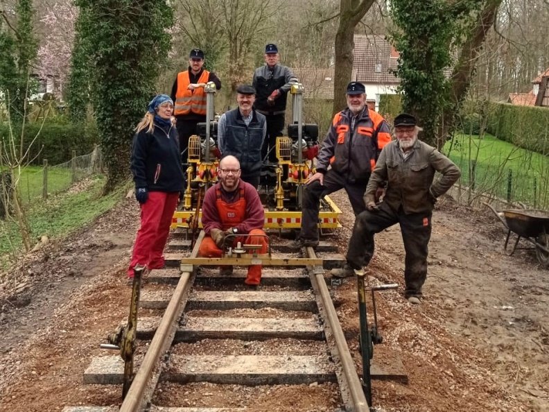

098 Die Rotte des Tages: Jens am Spurmaß, Birgit, Eike, Konrad, Klaus, Robert, Jan

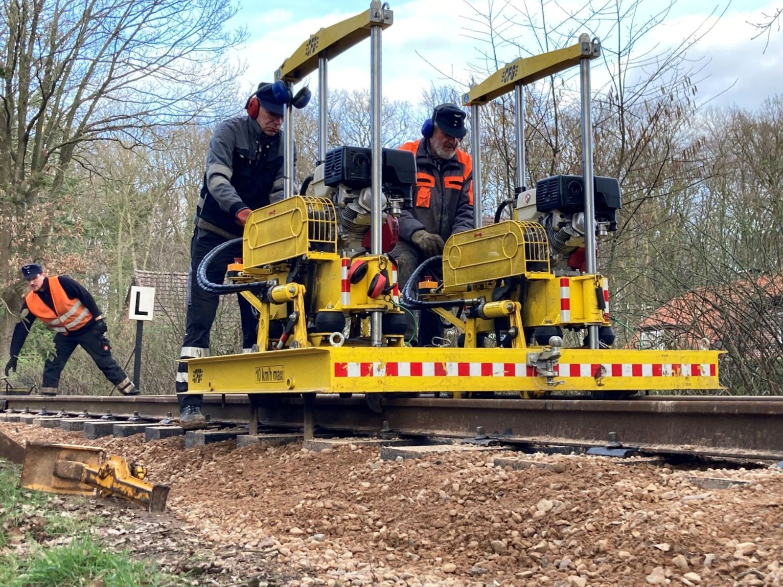

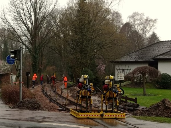

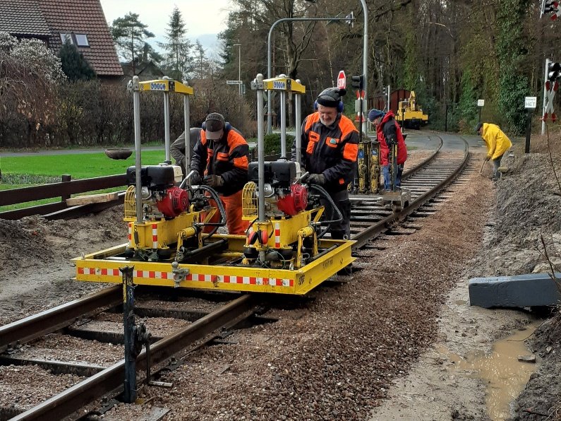

099 Die Stopfmaschine in Aktion, bedient von Klaus und Robert. <br />Erkennbar ist die nicht vorhandene Profilfreiheit zwischen Gleis und Maschine, als einziger Nachteil. Dies erfordert immer einen Transport auf dem Skl.<br />Hinter der Maschine sieht man, wie wenig  Kies nach dem Stopfgang noch vorhanden  ist.<br />Foto Jens B.
Foto Jens B.
