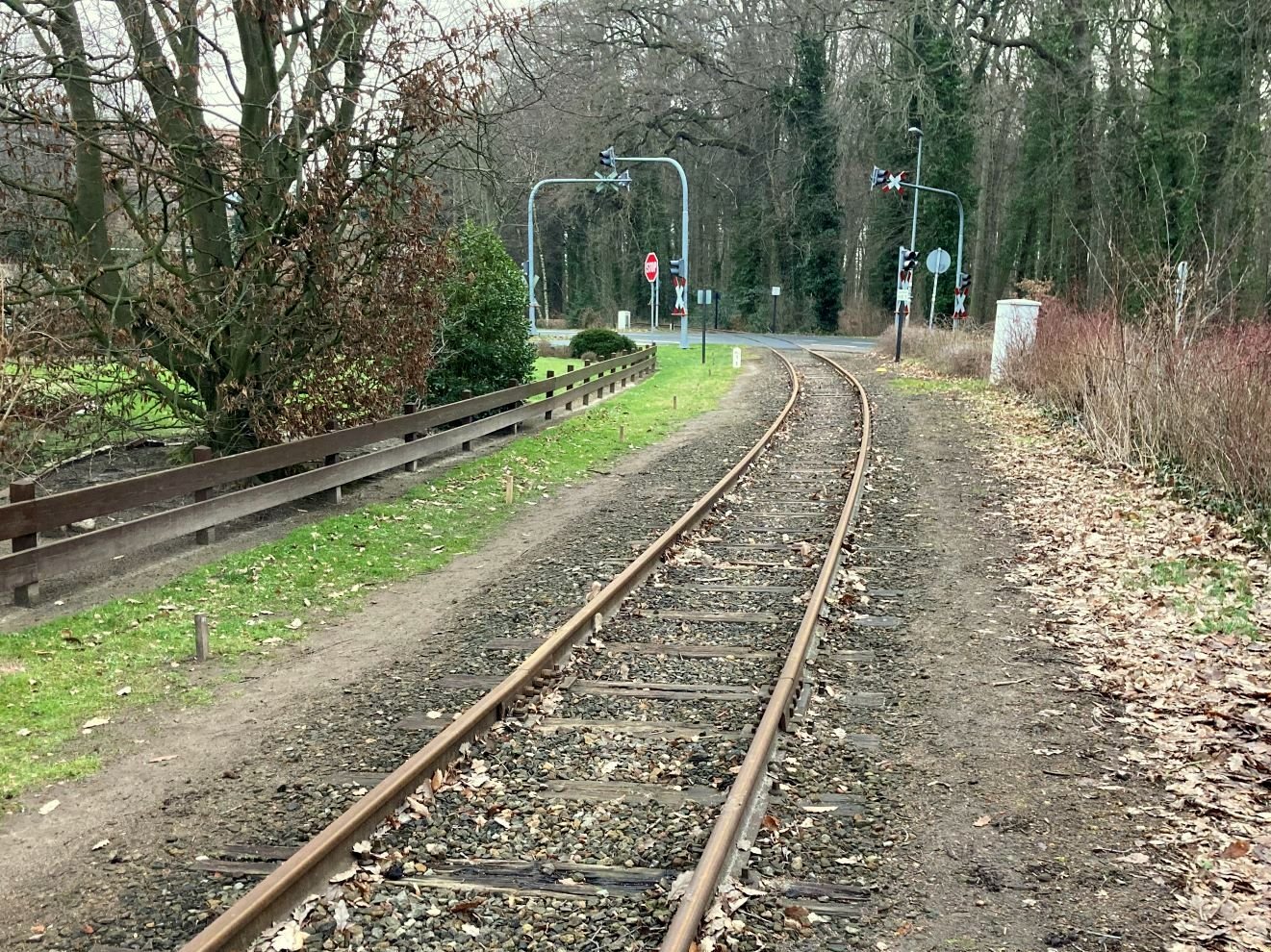

Im Frühjahr 2023 steht die Erneuerung von 270 m Gleis zwischen Bü Homfelder Straße km 1,1 und Hp Wiehe Kurpark km 1,4 an.
Vom 04.3. bis 01.4. sollen hier die abgängigen Holzschwellen gegen Kunststoffschwellen, sowie die Bettung gegen Kiesbettung ausgetauscht werden. Die vorhandenen Schienen Form Pr6/S33 können wir weiter verwenden.

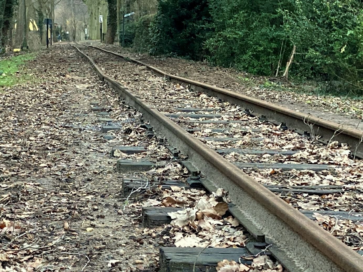

Auf den Fotos vom 11.02.23 ist der schlechte Zustand des zu Gleises erkennen.
001 Foto Jens B.
001 Foto Jens B.

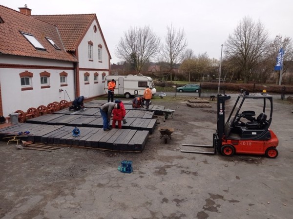

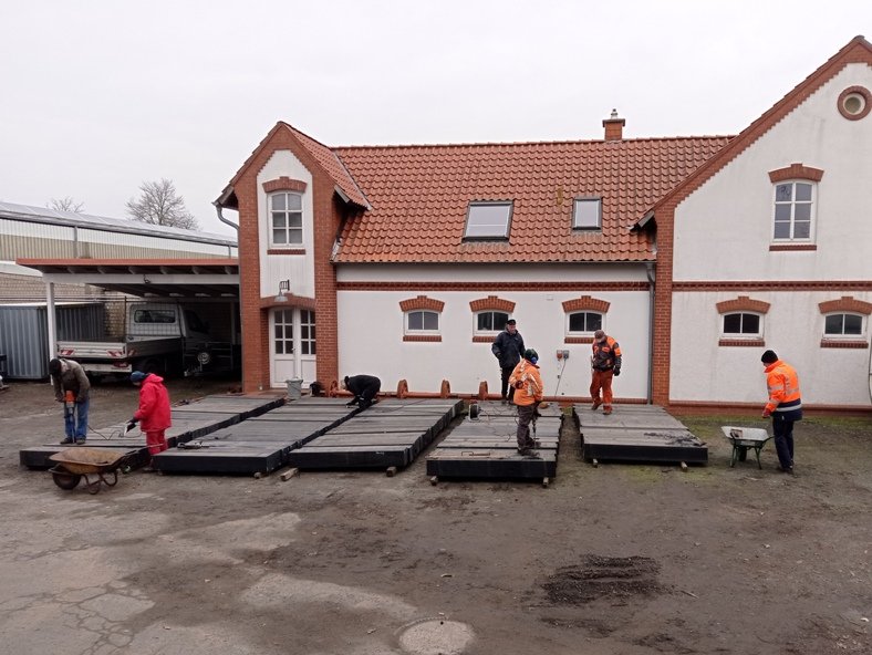

An mehreren Wochenenden treffen wir uns, um die Lagerschwellen abzulängen. Bei insgesamt gut 400 Schwellen sind je Schwelle 6 Schraubenlöcher zu bohren. (400 X 6 Löcher = 2400 Bohrungen!)

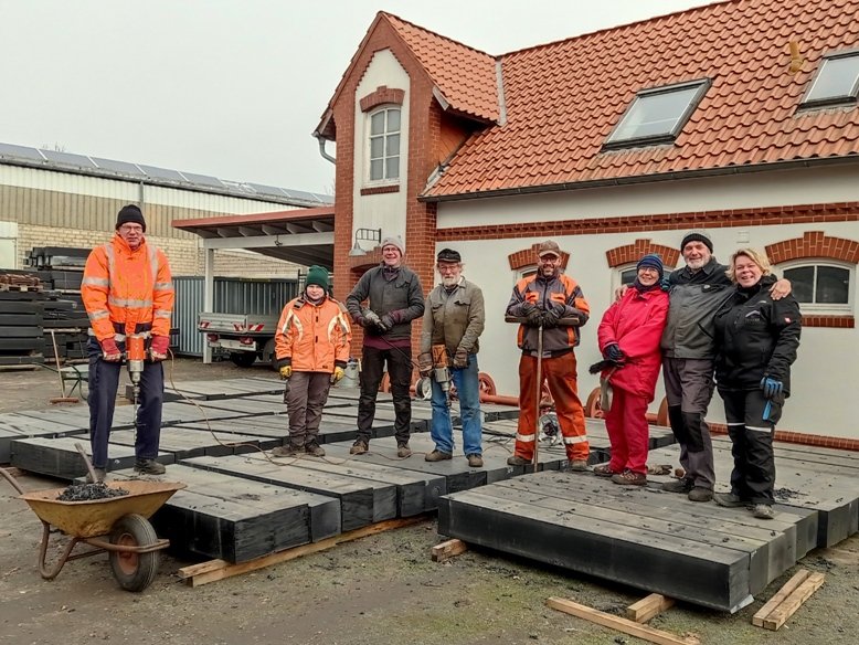

Die Bohraktion am 29.01.23
003 Das "Bohrfeld"
003 Das "Bohrfeld"
004 Gut, dass wir den Gabelstapler haben!
005 Gruppenbild mit Damen: Klaus, Hannes, Andreas, Jan, Jens, Birgit, Robert, Alex

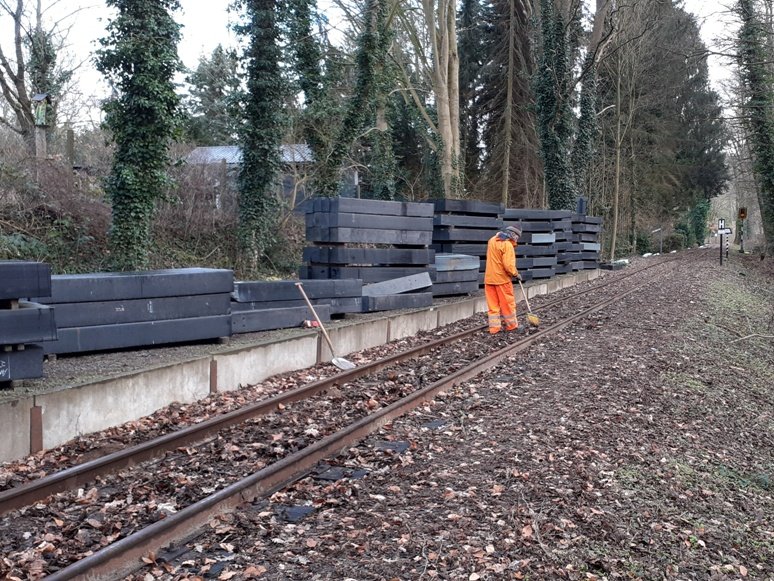

006 Bernhard befreit die Schraubenköpfe vom Laub. Auf dem Bahnsteig liegen schon die neuen Schwellen bereit. <br />Foto Klaus E.
Foto Klaus E.

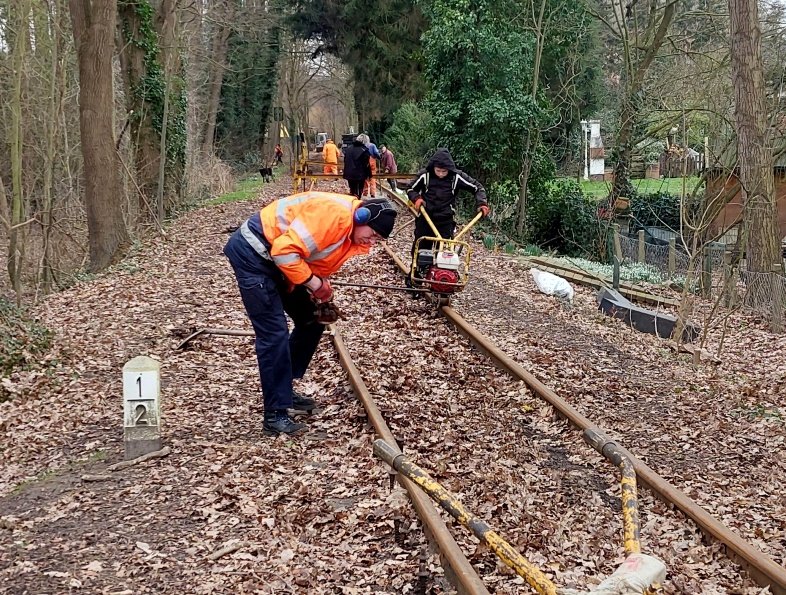

007 Klaus sammelt die von Hannes mit dem &quot;Schraubenpflug&quot; herausgedrehten Schrauben ein.<br />Foto Ralf H.
007 Klaus sammelt die von Hannes mit dem "Schraubenpflug" herausgedrehten Schrauben ein.
Foto Ralf H.

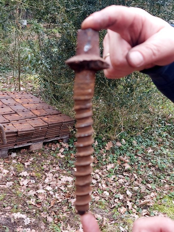

008 Diese Schraube wollte (erst) nicht .....<br />Foto Ralf H.
Foto Ralf H.

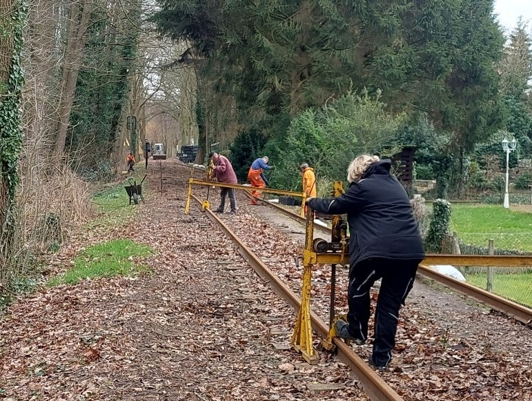

009 Alex und Konrad setzen mit Hilfe der Übersetzgeräte die Schienen auf die Seite.<br />Foto Ralf H.
Foto Ralf H.

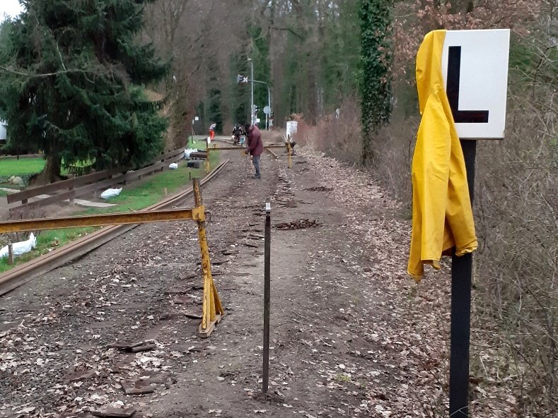

010 Der Abbau ist so gut wie fertig!<br />Die Schwellen werden anschließend mit dem Radlader eingesammelt und bis auf wenige gute Exemplare zwecks Entsorgung in Container verladen.<br />Foto Klaus E.
Foto Klaus E.

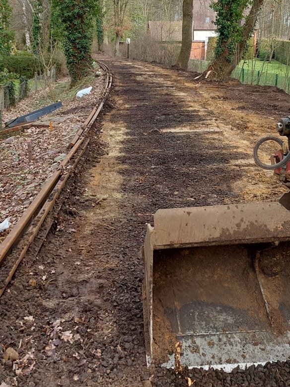

011 Mit &quot;schwerem Gerät&quot; beseitigen wir die alte Bettung.<br />Foto Ralf H.
011 Mit "schwerem Gerät" beseitigen wir die alte Bettung.
Foto Ralf H.

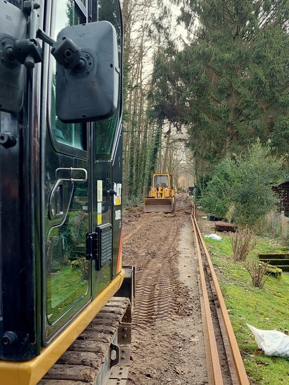

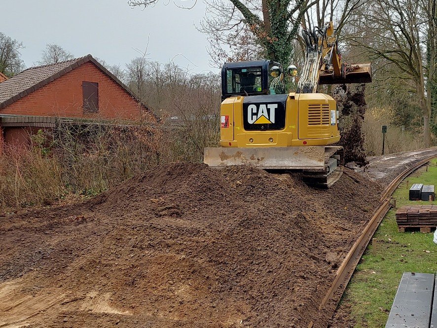

012 Der Radlader arbeitet vor und .....<br />Foto Ralf H.
Foto Ralf H.
013 .... der Bagger macht die Feinarbeit.<br />Foto Ralf H.
Foto Ralf H.

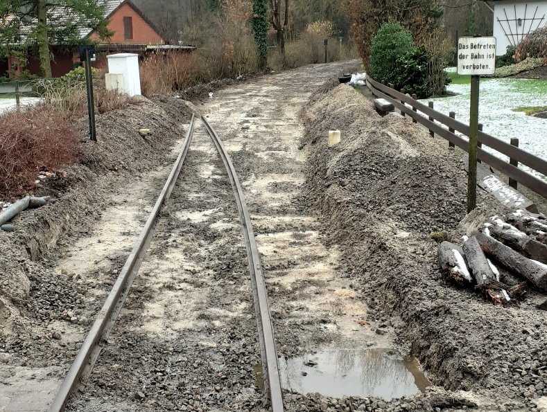

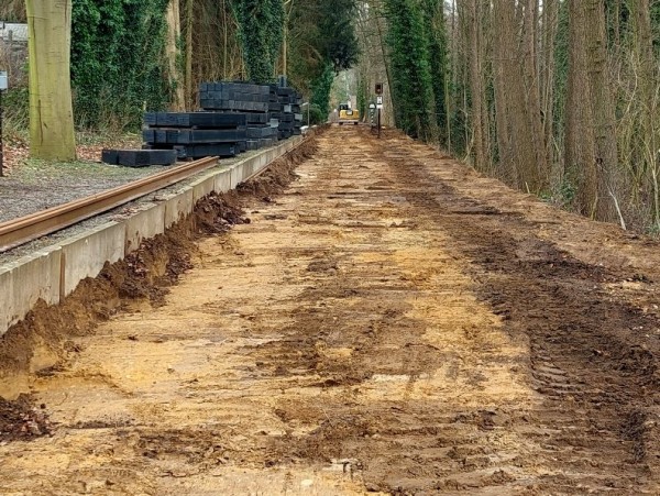

014 Am nächsten Tag sieht es wieder ordentlich aus.<br />Foto Ralf H.
Foto Ralf H.

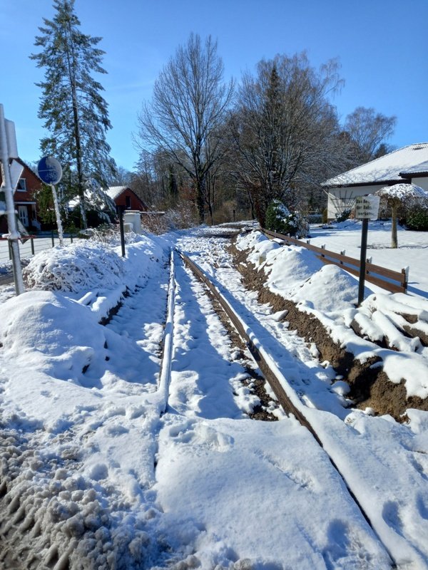

015 Am 10.03. ist es an der Homfelder Straße &quot;etwas&quot; feucht.<br />Morgen soll die erste Bauwoche starten.<br />Foto Klaus E.
015 Am 10.03. ist es an der Homfelder Straße "etwas" feucht.
Foto Klaus E.

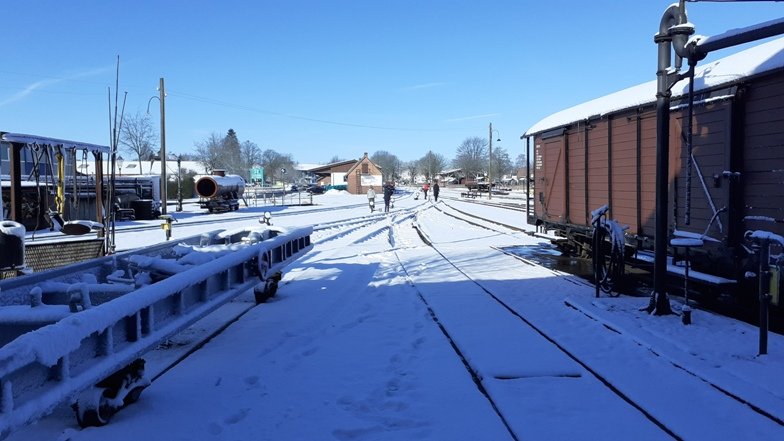

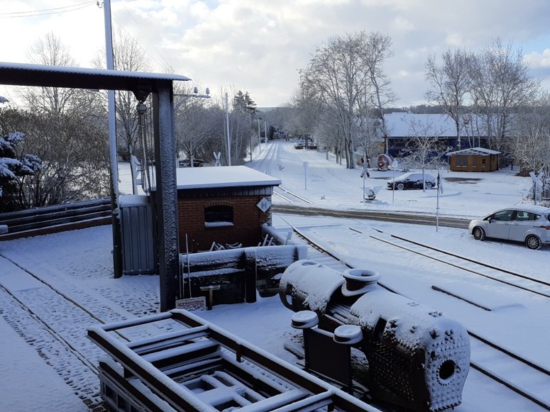

Am Samstagmorgen trauen wir unseren Augen nicht!
Wintereinbruch über Nacht :bigeek:

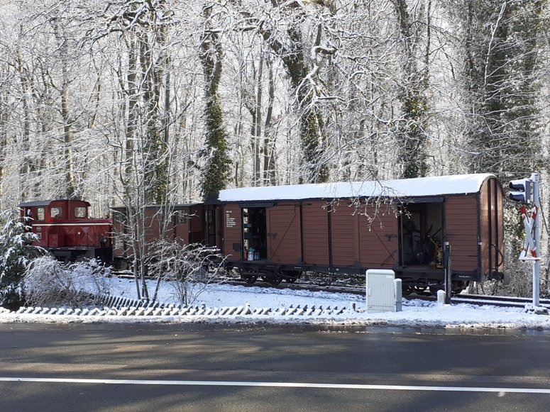

016 Blick auf die Strecke und ....<br />Foto Klaus E.
Foto Klaus E.
017 ... das Bahnhofsgelände<br />Erst mal Weichen fegen, bevor sich ein Rad dreht!<br />Foto Klaus E.
Foto Klaus E.

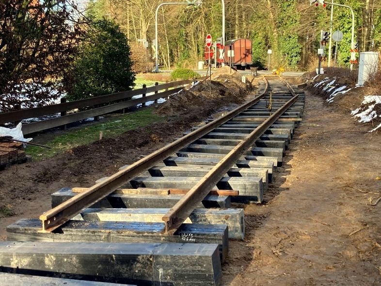

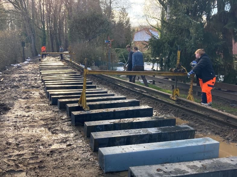

020 Am Nachmittag ist der Anfang gemacht. Die Sonne hat den Winter vertrieben un die ersten Schienen liegen lose auf den Schwellen.<br />Foto Jens B.
Foto Jens B.
021 Weiter geht´s mit dem Aufsetzen der Schienen Richtung Wiehe; Franzi am Übersetzgerät<br />Foto Jens B.
Foto Jens B.

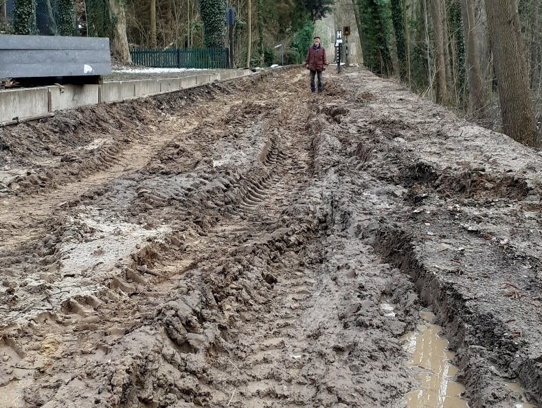

022 &quot;Fassungslos&quot; blickt Konrad am Sonntagmorgen auf das &quot;Schlachtfeld&quot;.<br />Der Winter hat ganze Arbeit geleistet. <br />Ein Austeilen der Schwellen mit dem Radlader hat sich damit erledigt.<br />Foto Klaus E.
022 "Fassungslos" blickt Konrad am Sonntagmorgen auf das "Schlachtfeld".
Foto Klaus E.

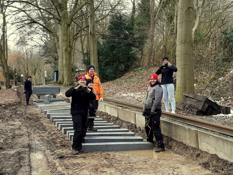

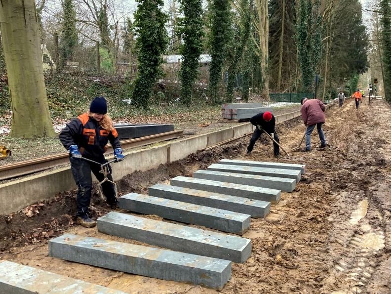

023 Unsere Jugendtruppe aus der Werkstatt hat Gott sei Dank Zeit zum Schwellen schleppen!<br />Nils, Leon, Hannah, Mario, Jonas und Jessica können trotzdem &quot;noch&quot; lachen.<br />Foto Klaus E.
Nils, Leon, Hannah, Mario, Jonas und Jessica können trotzdem "noch" lachen.
Foto Klaus E.
024 Während Hannah die Schwellen in die richtige Position wuppt, &quot;spielen&quot; Leon und Konrad in der Matsche.<br />Foto Jens B.
024 Während Hannah die Schwellen in die richtige Position wuppt, "spielen" Leon und Konrad in der Matsche.
Foto Jens B.
