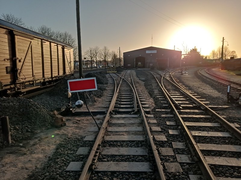

25.02.2022 Freitag
051
051

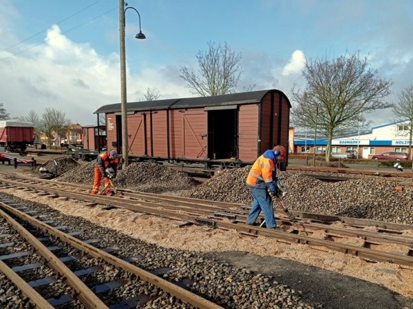

Ob der Heutige Tag so schön wird, wie die Sonne uns glauben macht?

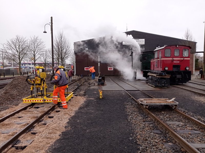

Zumindest gibt es heute Dampf pur. Holger heizt die Hermann an, für die vom TÜV durchzuführende Warmdruckprobe.
053
053

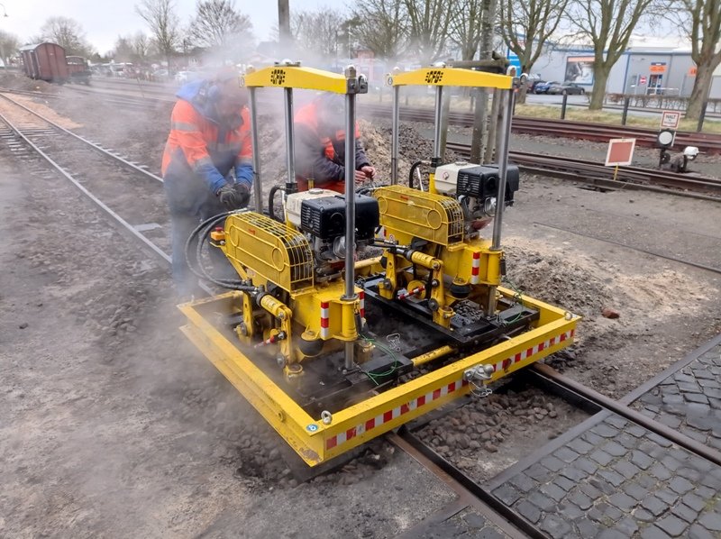

Jürgen und Jens stopfen die letzten Schwellen. Keine Sorge, die Maschine ist nicht heiß gelaufen; wir haben auf Dampfantrieb umgestellt! :biggrin:

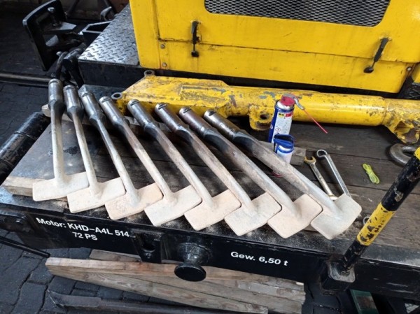

Die Sand- bzw Kiesmeißel sauber aufgereiht; Schottermeißel sind etwas schmaler.

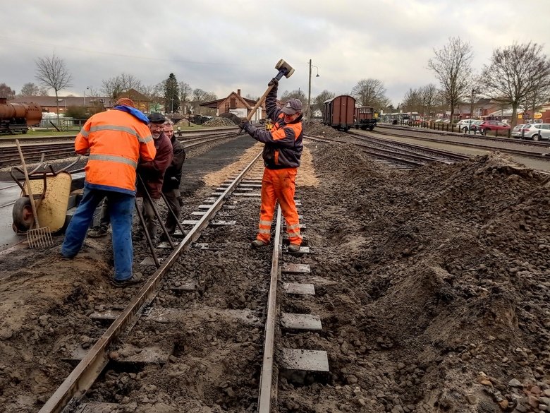

Und bist du nicht willig ............
Nach dem Stopfen mit Schotter läßt sich das Gleis nur noch mit "sanfter" Gewalt in der Lage verändern.
Während Jens den Hammer kreisen läßt, helfen Jürgen, Konrad und Ralf mit der Stange nach.

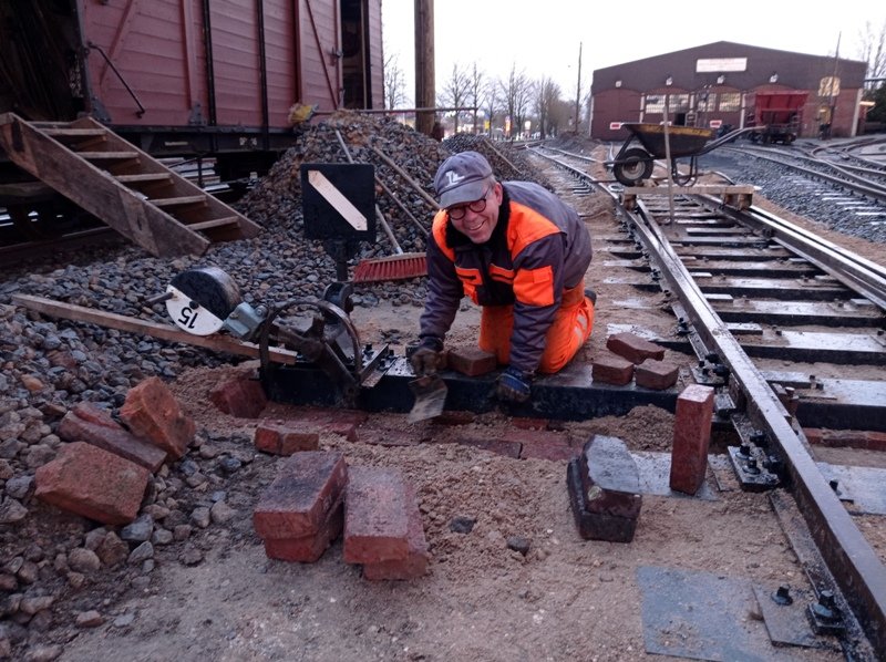

Anschließend kommt das Feintuning.
Jens pflastert den Stellkanal mit Ziegelsteinen, und, wie man unschwer erkennen kann, ist die Freude an der Arbeit (noch) nicht verflogen!

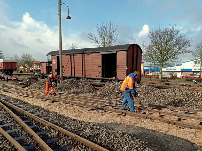

So wie die Sonne heute morgen strahlt, scheint sie mit unserer bisherigen Arbeit zufrieden zu sein!

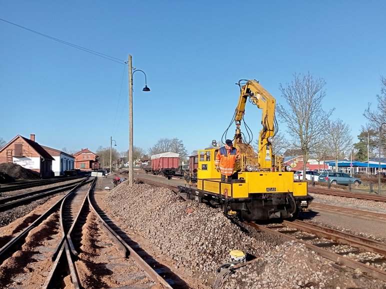

Heute ist auch die Rentnerrotte im Einsatz. Jürgen, auf dem Skl, und Bernhard nutzen den Tag um 2 Fuhren Schotter auf dem SKL nach Arbste bringen.

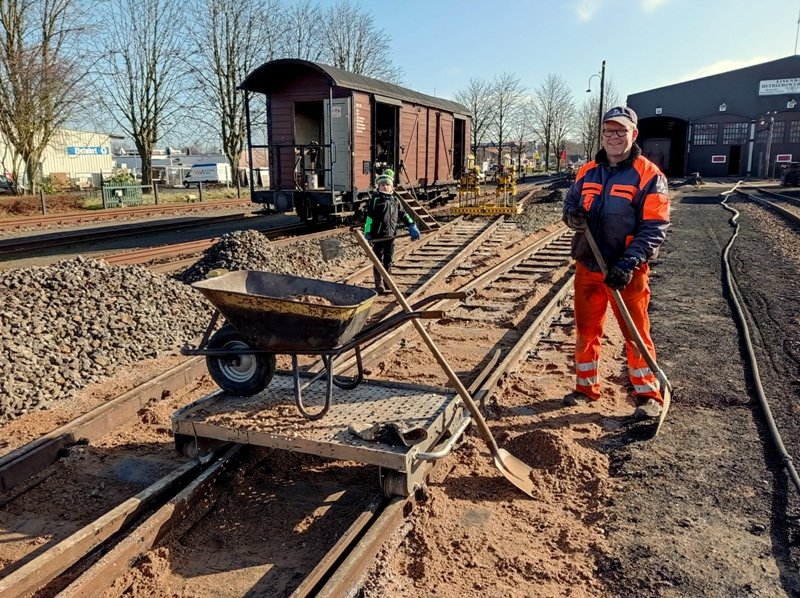

Mit Schubkarre bestückt, benutzt Jens das Rollwägelchen zum Kiestransport.

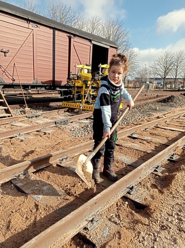

Auch Enno, einer unserer Jüngsten, hilft fleißig mit.

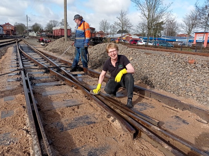

Während Jürgen die Weiche sauber spült, betätigt Frauke sich als "Gleispflegerin" :biggrin:
Apropos Frauke: Sie hat eine gute Woche die Küche "geschmissen", mit allem was dazu gehört. Dafür gebührt ihr ein riesengroßes Dankeschön!!!

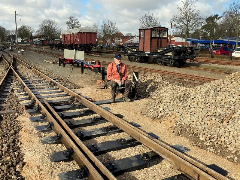

Für mich ist heute, nach 12 Tagen Einsatz, Schluß.
Zeit, einen zufriedenen Blick auf unsere fast vollendete Baustelle zu werfen.

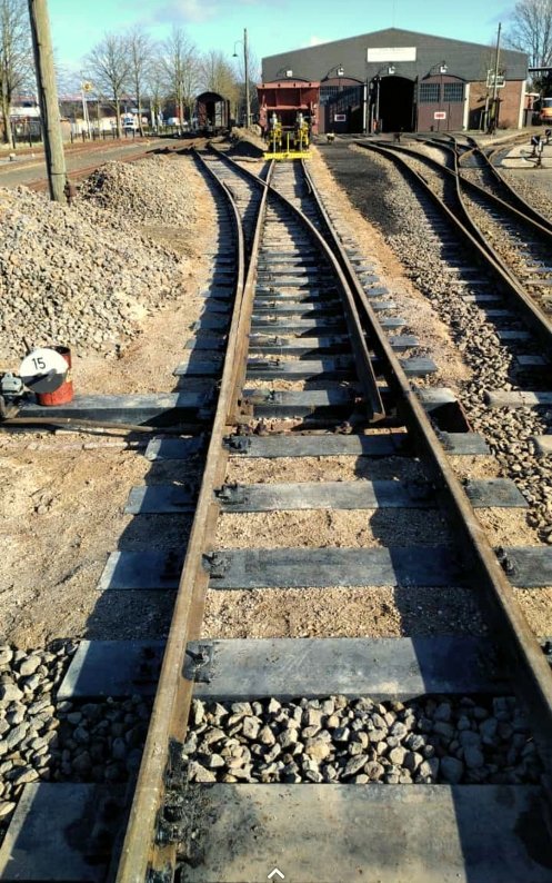

Da gibt es eine fertige Weiche 15 in kleinbahntypischer Kiesbettung zu sehen, und .....

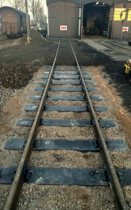

.... der Bereich vor der Halle ist eingedeckt.

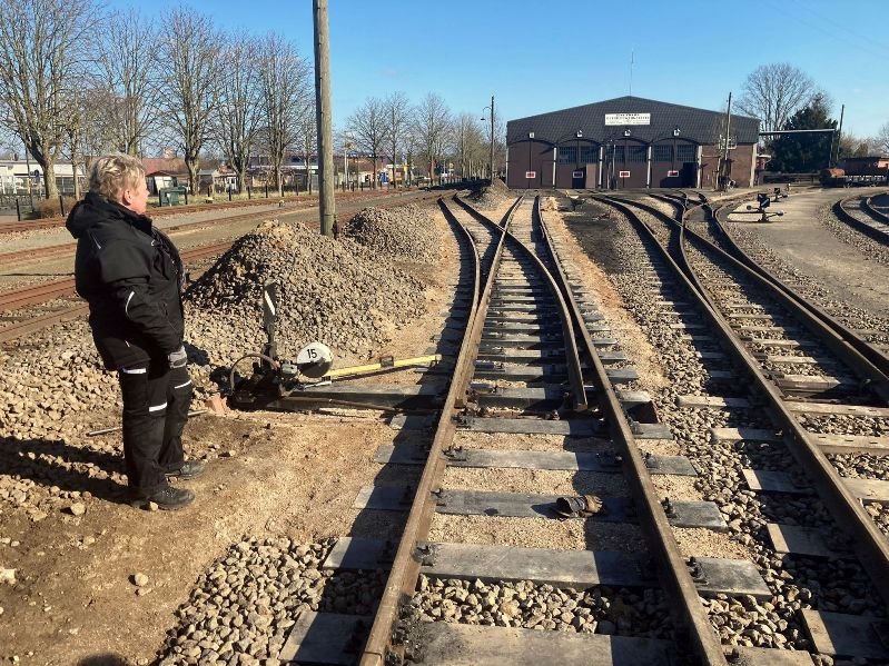

Und ganz wichtig: Die Kontrolle der Weichenmaße für´s Meßprotokoll.
Dafür liegt das Weichenspurmaß an der Weiche.

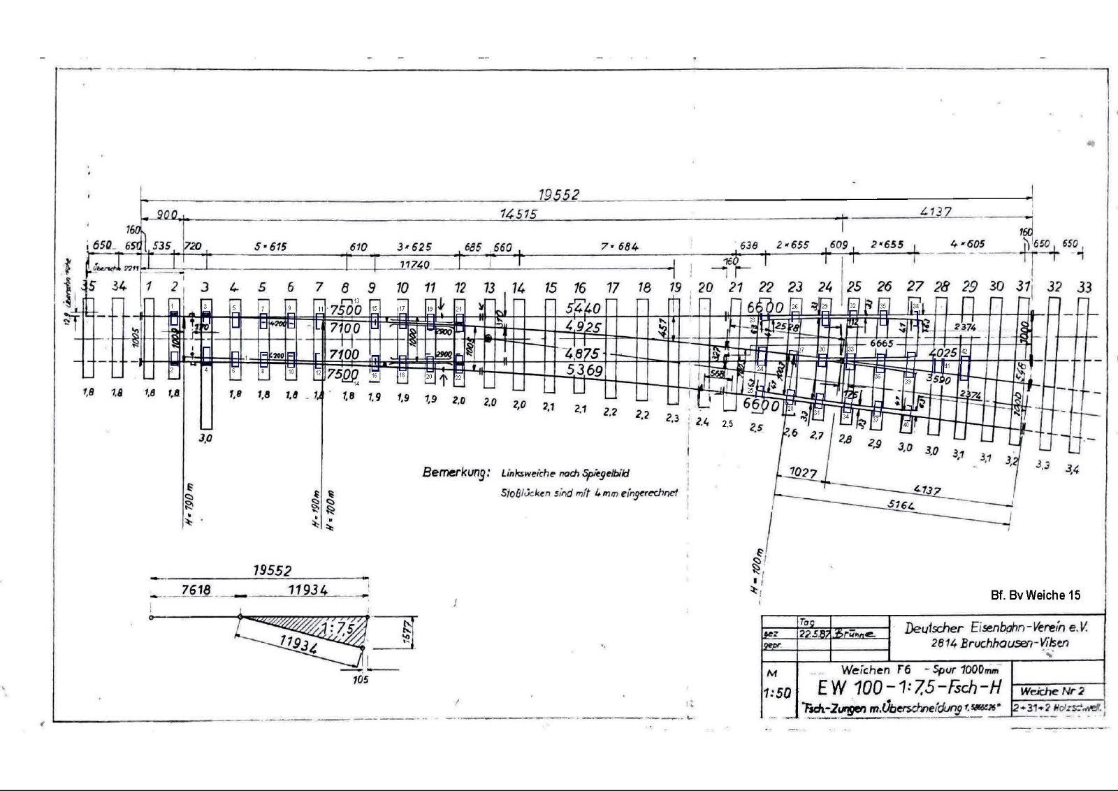

Falls es jemand nachmachen möchte, hier noch die "Bauanleitung".

Der Plan zeigt übrigens, dass auch in der Rotte mit Köpfchen gearbeitet werden muss, er ist nämlich spiegelverkehrt.
