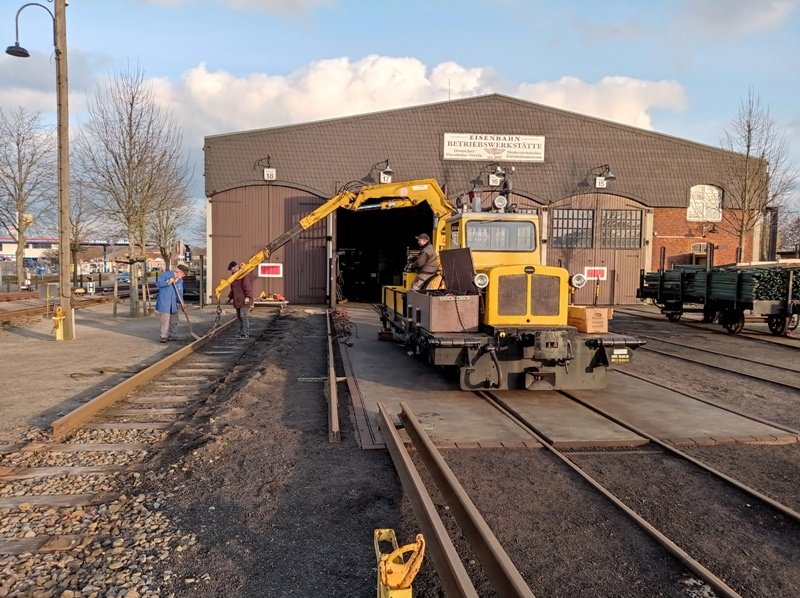

Ralf hebt mit dem SKL die letzte Schiene auf die Seite, assistiert von Jan und Konrad.

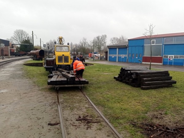

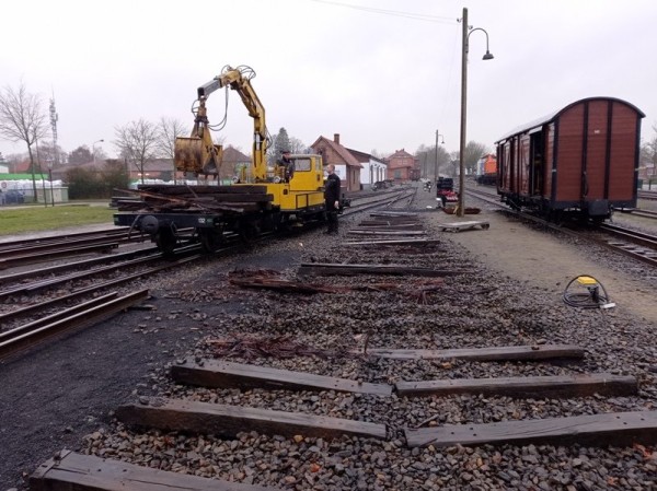

Die schweren Weichenschellen, bzw. was davon noch übrig ist, verlädt Ralf mit dem Skl; hier im Gespräch mit Matze.
Sie werden später in einen Container zur Entsorgung gepackt.

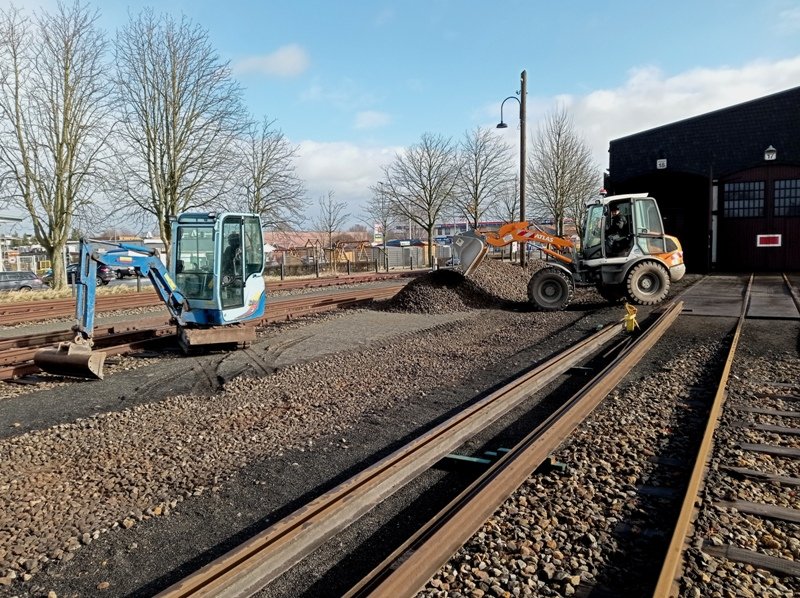

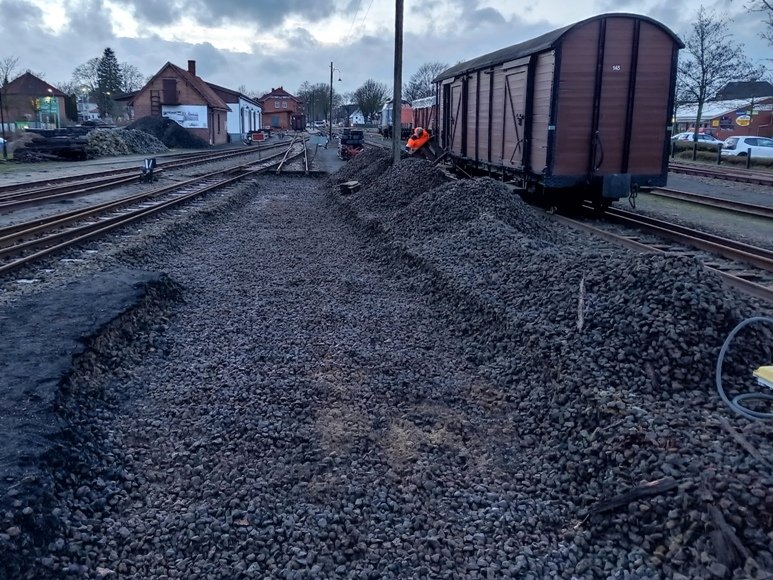

Mit Minibagger und Radlader bereitet Ralf das Gleisbett weiter vor.
Der Schotter bleibt nur noch als Untergrund. Kleinbahntypisch erfolgt der Neuaufbau in Kiesbettung.

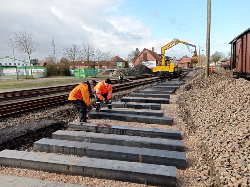

Kalle und Klaus montieren schon die ersten Schwellen am Ende der W 17, bzw. zwischen W 16 und W 17.

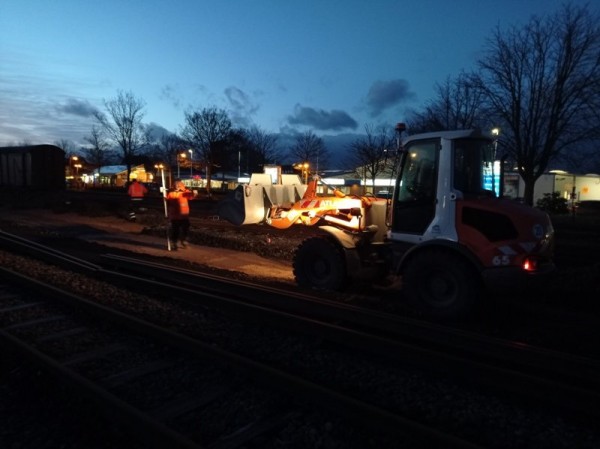

Bis in die Dunkelheit stellen wir das Kiesplanum her. Kalle, an der Meßlatte, weist Ralf ein.

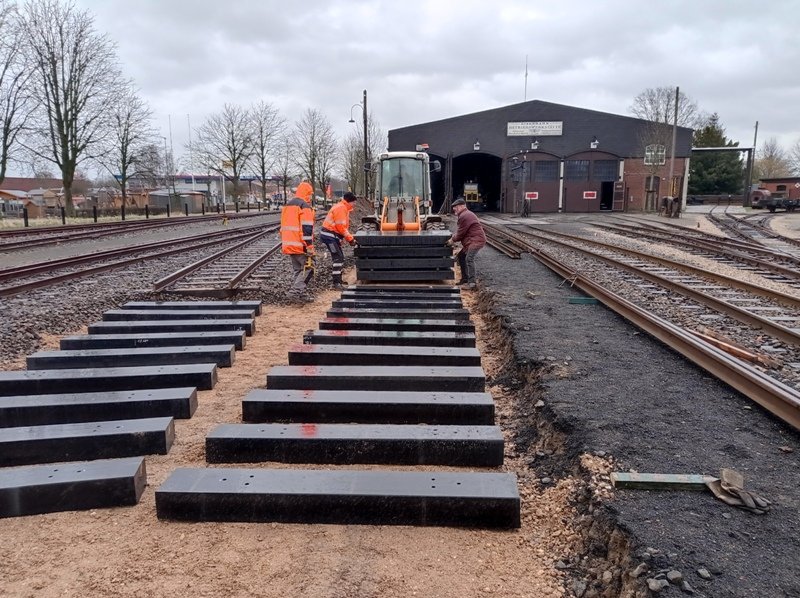

Ein paar Schaufeln Schotter zwischen die Schwellen geschüttet erspart uns mühsame Arbeit mit der Forke; auch wenn Klaus immer noch die Arbeit beim Planieren bleibt.
Deshalb zwischendurch mal ein Dankeschön an Ralf und die Leihgeber der für uns so wirkungsvoll nutzbaren Baumaschinen.

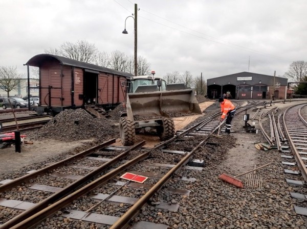

Die Schwellenpakete holt Ralf mit dem Radlader heran. So müssen die schweren Kunststoffschwellen "nur" noch an die richtige Stelle geworfen werden.
Apropos Schwellen: die haben wir im letzten Herbst in mehrtägiger Arbeit vorsortiert, abgelängt und gebohrt!

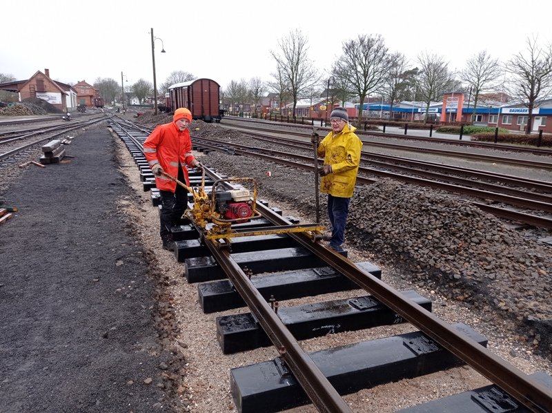

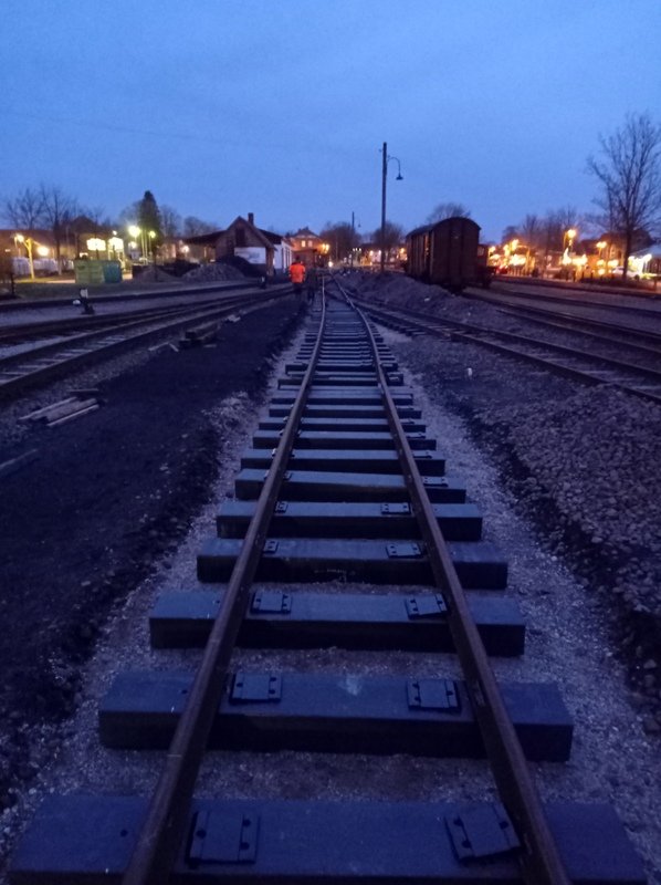

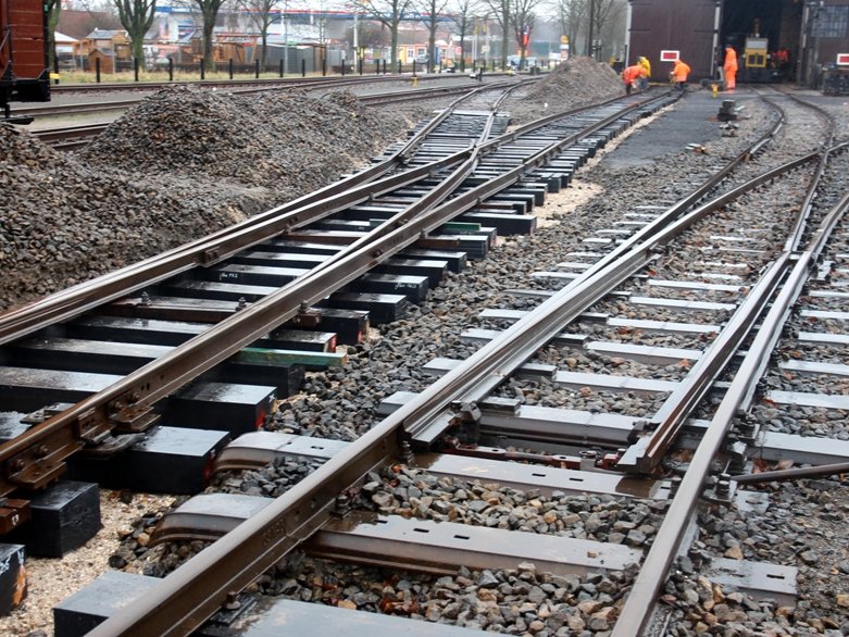

Mit aufgelegten Schienen sieht es schon wieder etwas nach Eisenbahn aus!
Vor der Halle kommen auch Kurzschwellen (abgesägte Enden der Normalspurschwellen) zum Einsatz; diesen Bereich decken wir später ein.
Das relativ gute und vor Allem trockene Wetter nutzen wir zum Konservieren der Schienenplatten; denn auf Feuchtem Untergrund haftet die Farbe nicht.

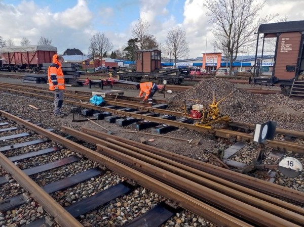

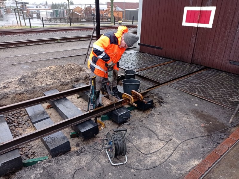

Die in der Weichen eingebauten ungeneigten Hakenplatten bedürfen noch einer "Knatterbehandlung".
(Entrostung mit dem Druckluftnadelhammer)

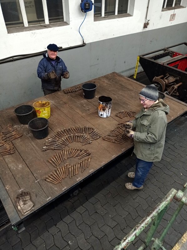

Auch das gehört dazu: Joachim und Ralf sichten und sortieren die noch brauchbaren Schwellenschrauben; zumindest mal ein trockener Arbeitsplatz!

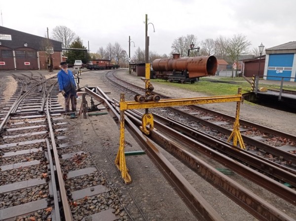

Ralf beobachtet Jens beim Justieren der Weichenschienen auf den Lehrschwellen.
