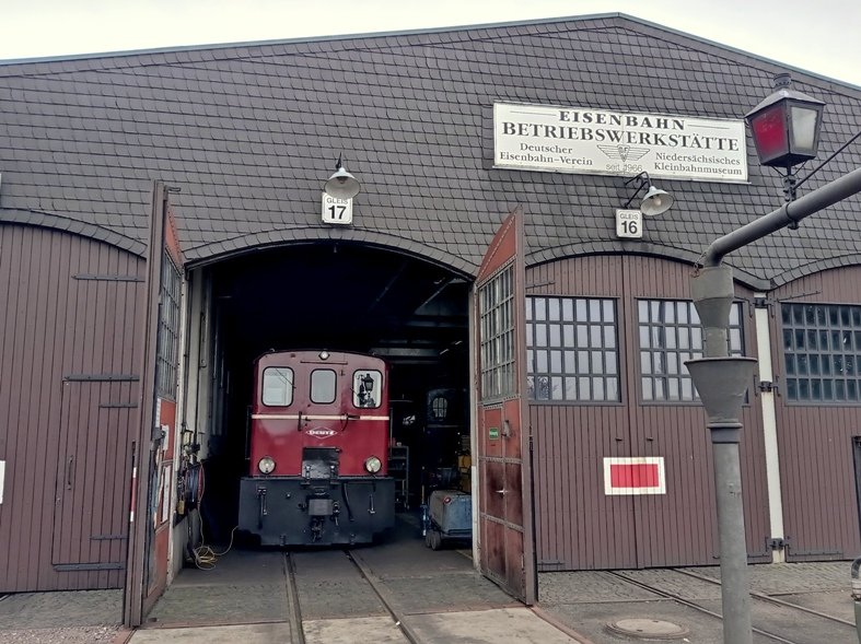

Erstaunt schaut der Ziehtel (V3) am aus dem Schuppen; wer will denn da was von ihm?
002
002
Es ist die Rotte:

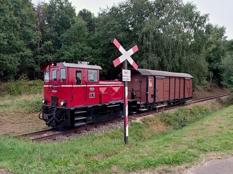

Der Rottenwagen muß für die nächste Baustelle im Oktober von Heiligenberg nach Vilsen gefahren werden; hier an der Vilser Heide.

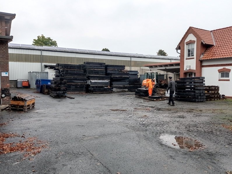

Für die Erneuerung des Abschnittes von der Einfahrweiche 11 in B-Vilsen bis zum Beginn der -im Frühjahr erneuerten- Bollenstraßenkurve wollen "nur" ca 260 Kunststoffschwellen abgelängt und gebohrt werden.
003
003

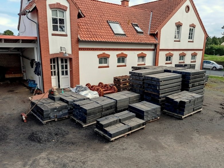

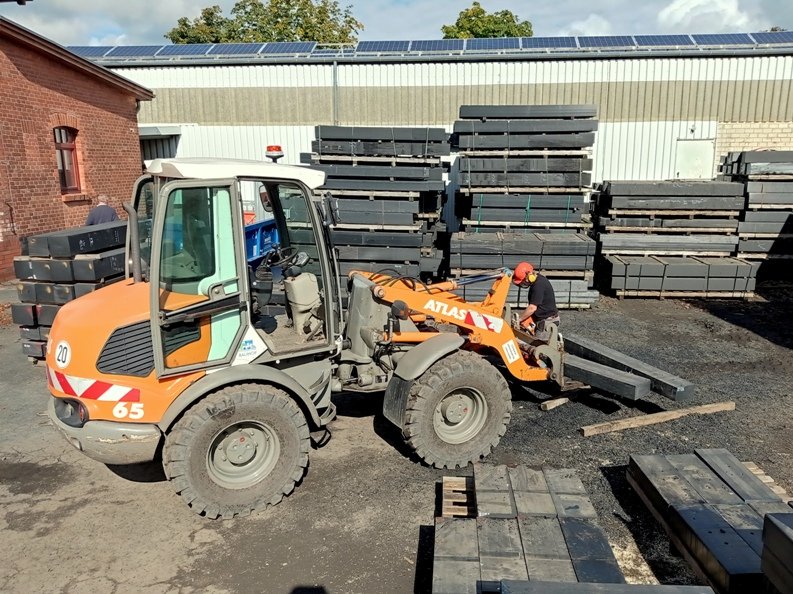

Auf dem Gaswerkshof lagert Arbeitsvorrat nicht nur für das kommende Wochenende.

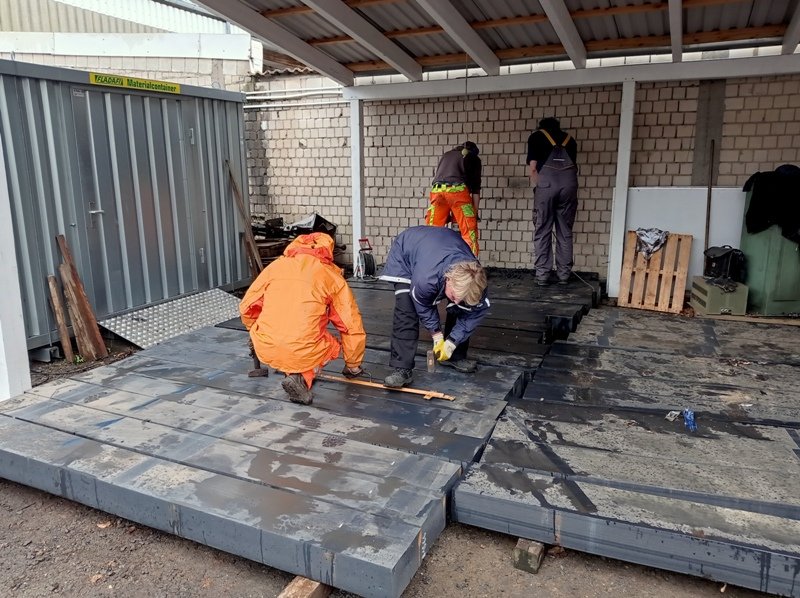

Vor allen für Samstag hat sich eine schlagkräftige Truppe zusammen gefunden!

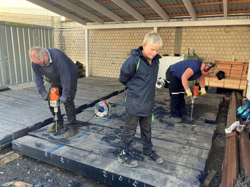

Um halbwegs im Trockenen arbeiten zu können, legen wir die Schwellen zum Bohren unter dem Carport aus. Bernhard und Alex körnen die Schwellen mit Hilfe der Lehre an, während im Hintergrund Max und Nils die Löcher bohren.

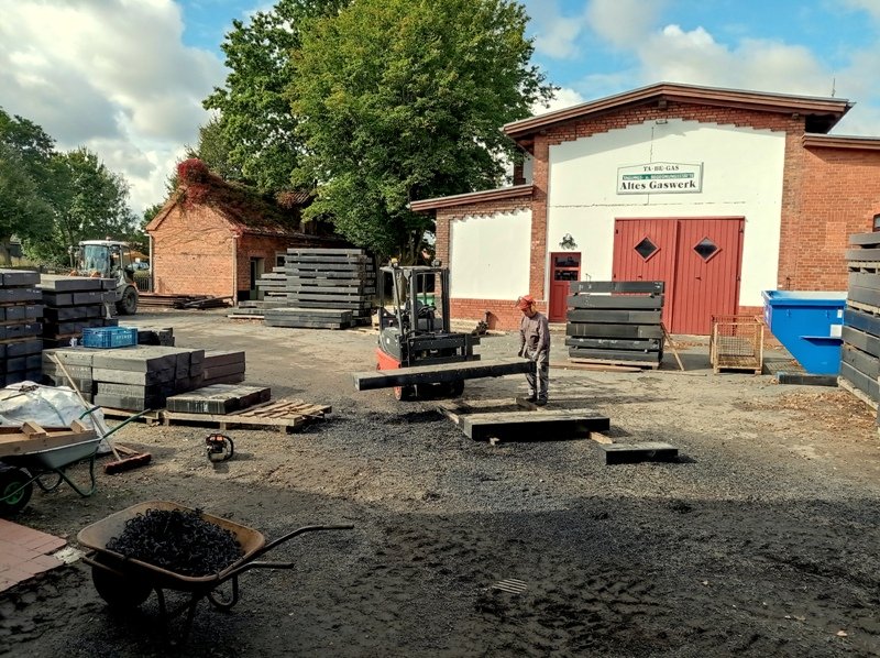

Doch was wären wir ohne Ralf mit der Motorsäge, dem Gabelstapler ............
006
006
............ und dem Radlader!
Das erleichtert unseren Rücken die Belastung ungemein. Sind doch die Kunststoffschwellen per se schwerer als Holz und dann haben sie ja auch noch Normalspurlänge!

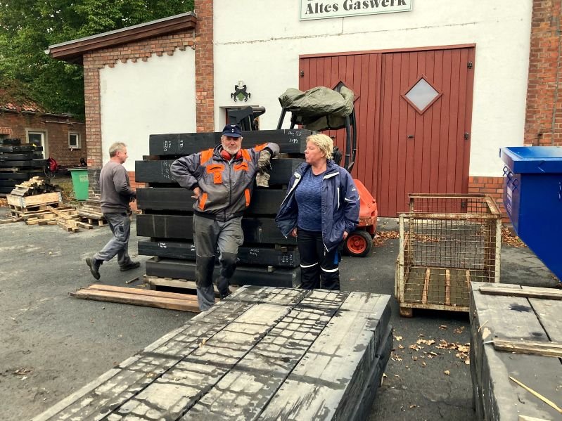

Deshalb erlaubt sich der "alte Mann", hier im Gespräch mit Alex, auch eine zusätzliche Pause.

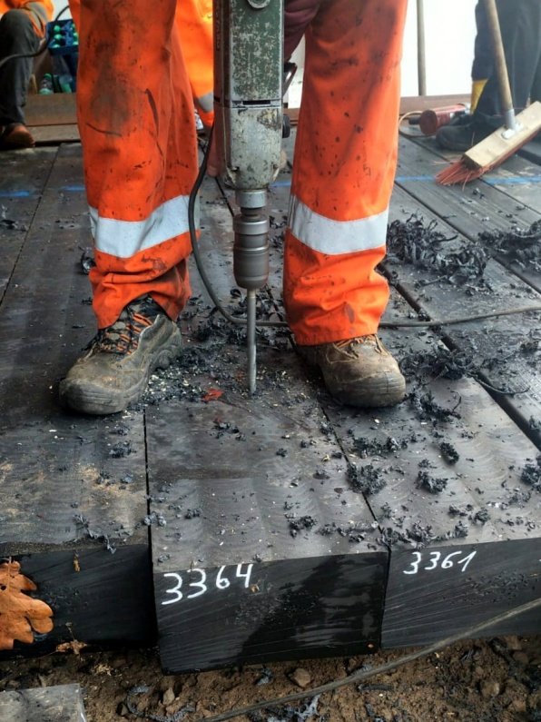

Wo gebohrt wird, fallen Späne!

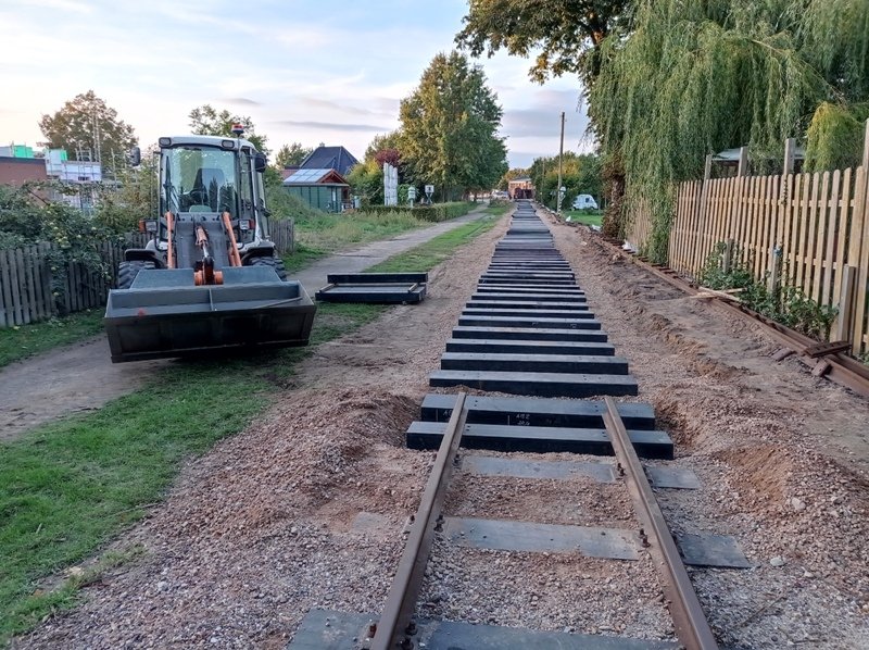

Am späten Sonntagnachmittag können wir stolz auf unser Werk blicken! Die Schwellen für die kommende Baustelle sind fertig vorbereitet, und das bei teilweise sehr feuchtem Wetter.

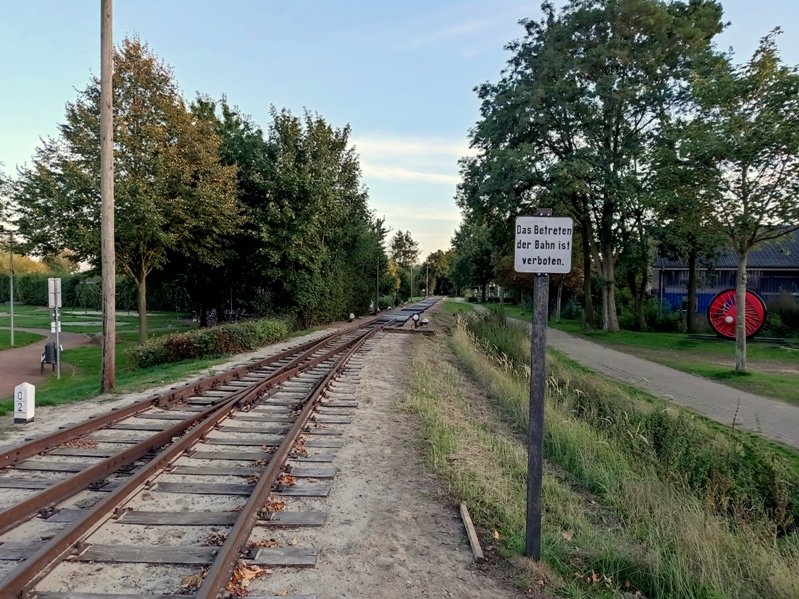

In der ersten Oktoberwoche geht es mit dem Abbau des alten Gleises von etwa km 0,2 bis km etwa 0,35 weiter.
Eine kleine und schlagkräftige Truppe um Ralf demontiert das alte Gleis und lagert die Schienen seitlich. Zum Photographieren fehlt ihnen leider die Zeit.

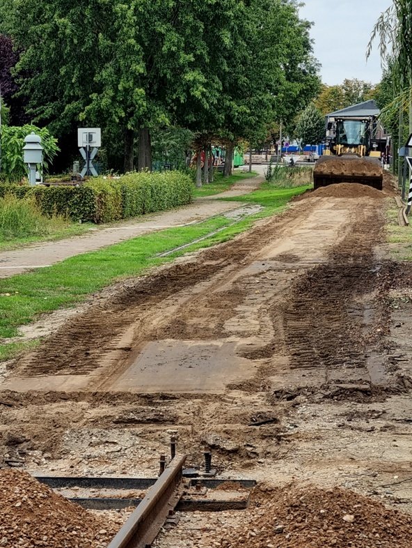

Unser Nachbar Wolfgang "erwischt" immerhin den Radlader, der die alte -teilweise lehmige- Bettung entfernt.

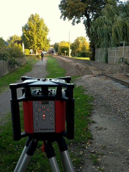

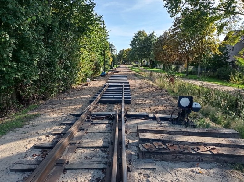

Der Laser zur Höhenbestimmung des Kiesplanums ist aufgebaut. Das Planum wird bis etwa 3 cm unter Schwellenunterkante bereitet.

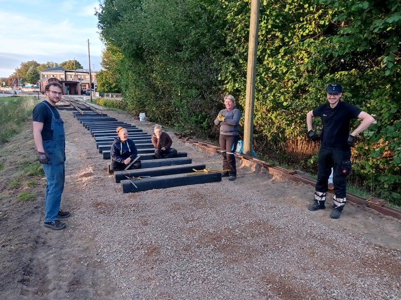

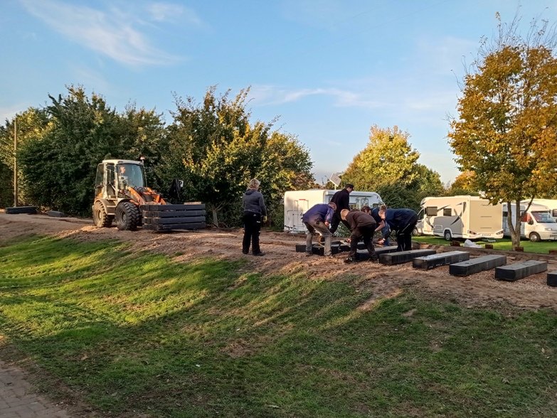

Nach meiner Ankunft um 15 Uhr ein neugieriger Blick auf die Baustelle. Die ersten Schwellen sind ausgelegt.
017
017
Mit Schwellenzangen bringen Konrad, Hannes, Jessica und Richard die Schwellen in die richtige Lage; Alex und Eike haben gerade Pause.

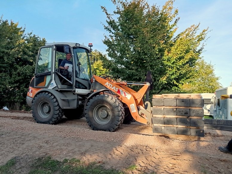

Ralf karrt mit seinem Lieblings(spiel)fahrzeug ein weiteres Schwellenpaket heran.

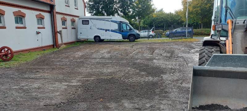

Feierabend!
Und wie man sieht, sieht man (fast) Nichts. Der Hof ist wieder leer- und aufgeräumt, wenn man mit Bild 013 vergleicht!
