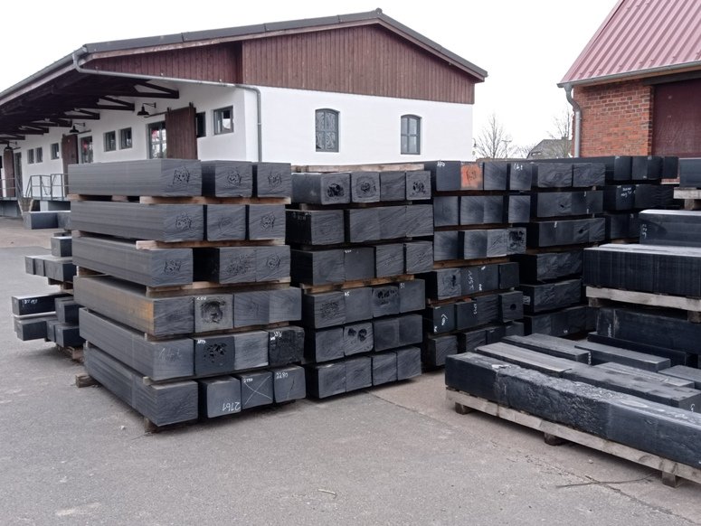

An "Karl´s Bude" liegen die für unsere Baustelle vorbereiteten Schwellen

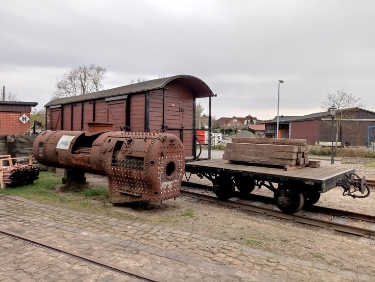

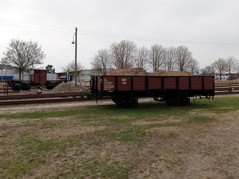

Wagen 140 mit Sand zum Pflastern des Bahnsteiges in Arbste;
im Hintergrund sieht man den Zwischenwagen 162.

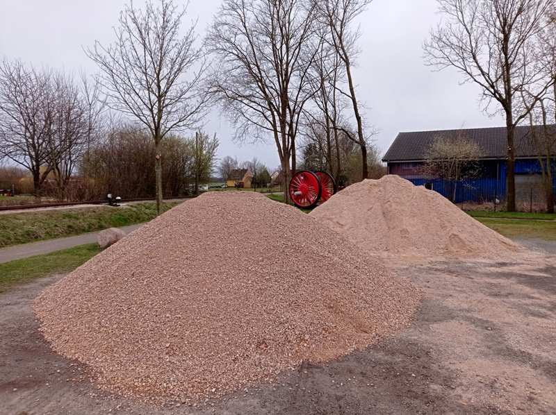

Den Bettungskies auf dem Parkplatz werden wir im Verlauf der Bauarbeiten ins Gleis einbringen.

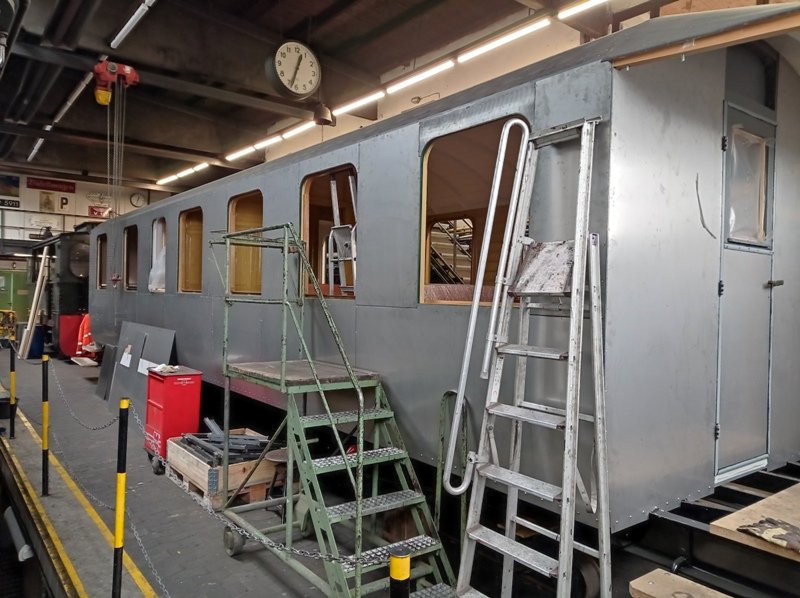

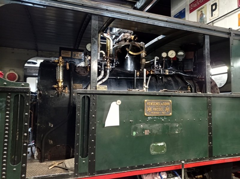

In der Werkstatt erkennt man unschwer den Arbeitsfortschritt am Wagen 7, der inzwischen fast vollständig verblecht ist.

Auch der Rohrleitungs- und Armaturenbau an der Plettenberg macht große Fortschritte.

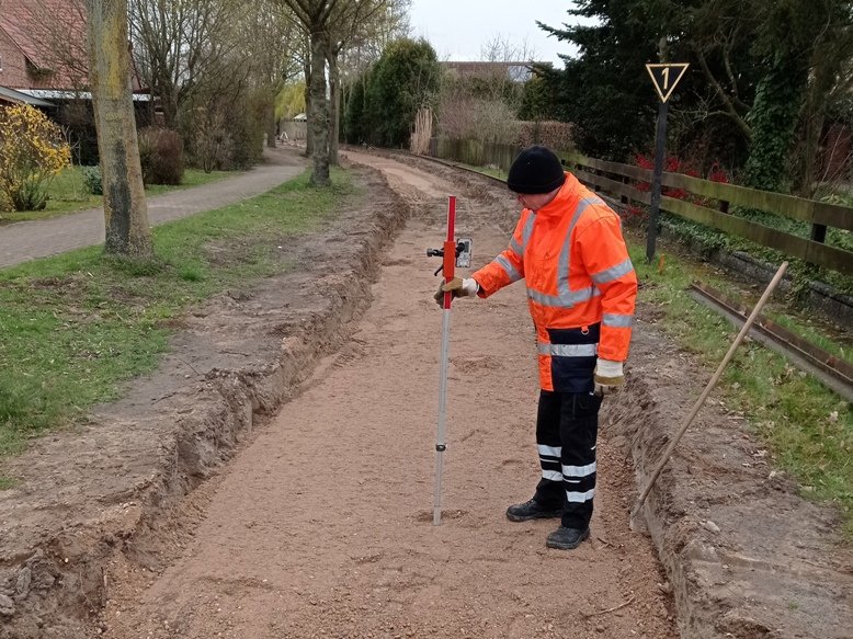

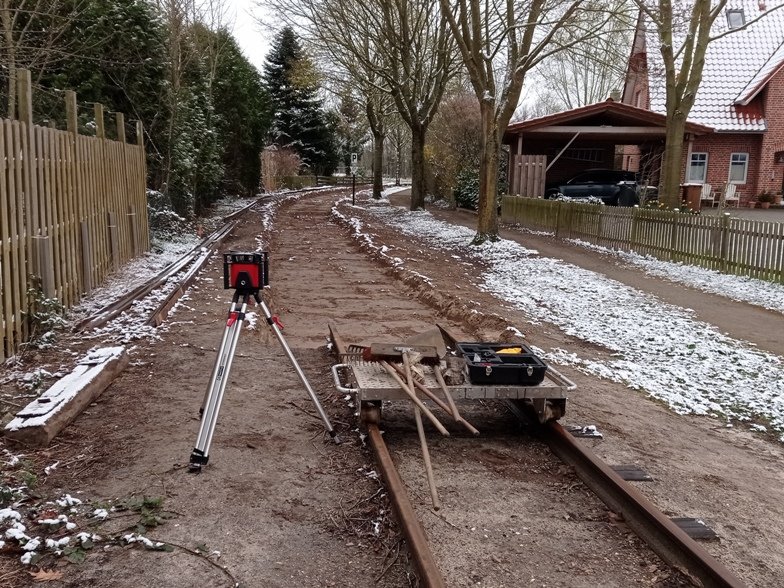

Für unser Werkzeug reicht zunächst die wenig historische aber sehr praktische Lore.
Das Lasernivelliergerät steht bereit um uns beim Bestimmen der Kiesplanumshöhe zu helfen.
010
010
Klaus kontrolliert die Höhe des Planums.

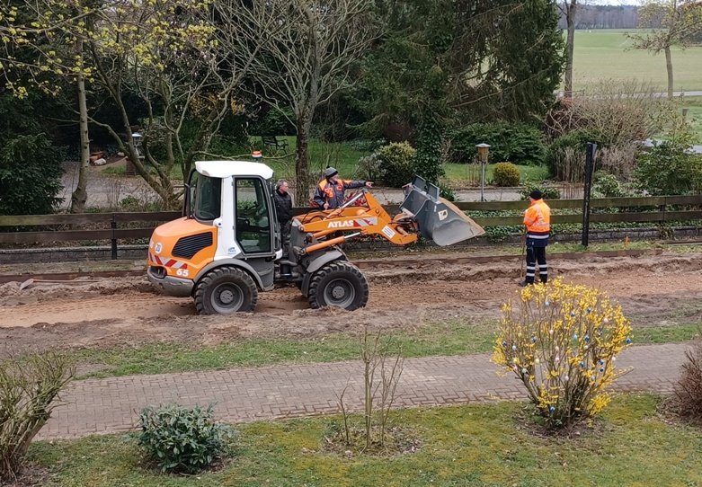

Den Kies karrt Ralf mit dem Radlader heran und planiert ihn grob. Die Feinarbeit geschieht händisch mit der Schaufel.

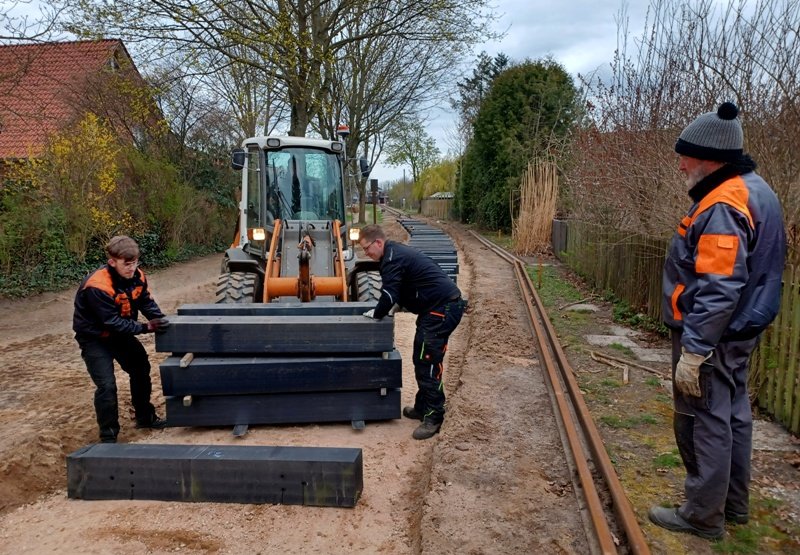

Am Nachmittag stoßen Leon und Mario zu uns, die ausreichend Kraftreserven haben, um die schweren Kunststoffschwellen zu wuppen. Da schaue ich lieber zu; das ist besser für meinen Rücken!

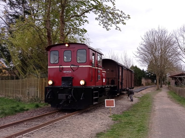

Gegen 19:00 Uhr ist es geschafft. Alle Schwellen sind verteilt und die V 3 stellt den Rottenwagen für die kommenden Tage bereit.

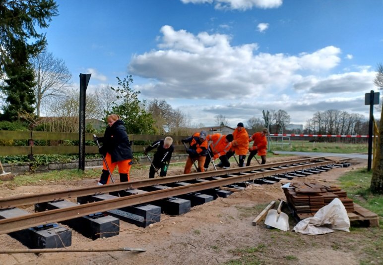

Heute strahlt die Sonne und wir schaffen mit vielen unterstützenden Händen.
015
015

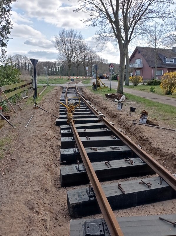

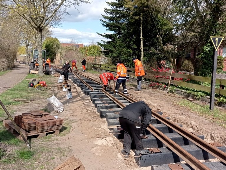

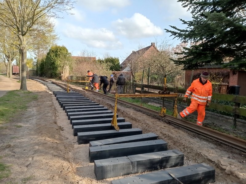

Die Schienen setzen wir mit Hilfe der Übersetzgeräte auf die Schwellen und verziehen sie dabei noch etwa 9 Meter Richtung Bollenstraße.
016
016
Emsiges Treiben auf der gesamten Baustelle.

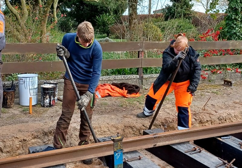

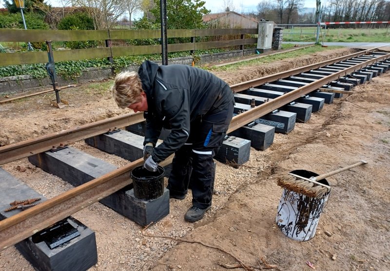

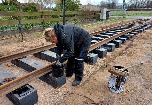

Ausrichten und provisorisches Verlaschen des äußeren Schienenstranges sowie Verteilen und Teeren der Unterlagsplatten.

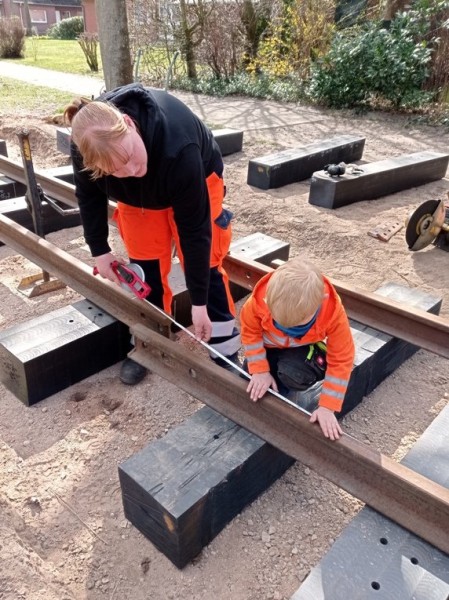

Unser jüngtes Rottenmitglied Titus hilft Franzi beim Einmessen.

Alex, die eifrige "Teerqueen", sieht vorwiegend schwarz.

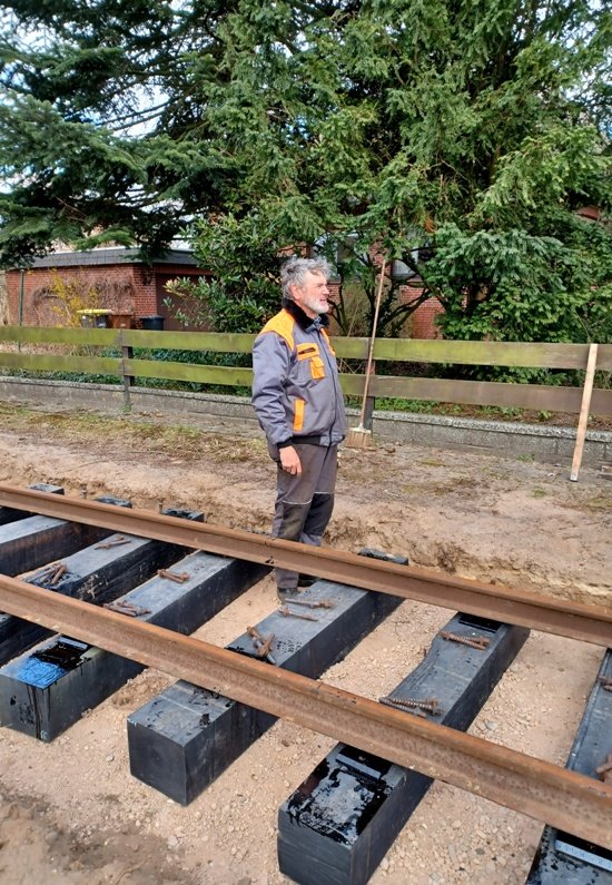

Die erste Schiene vom BÜ her ist verschraubt.
021 Bild Mechthild S.

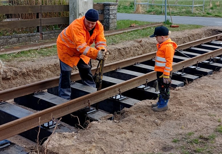

Dem kritischen Blick hält das aber nicht stand, deshalb ......
022 Bild Mechthild S.
..... muss die Rückkolonne ran, damit es wieder ein Bogen mit vernünftigem Radius wird.

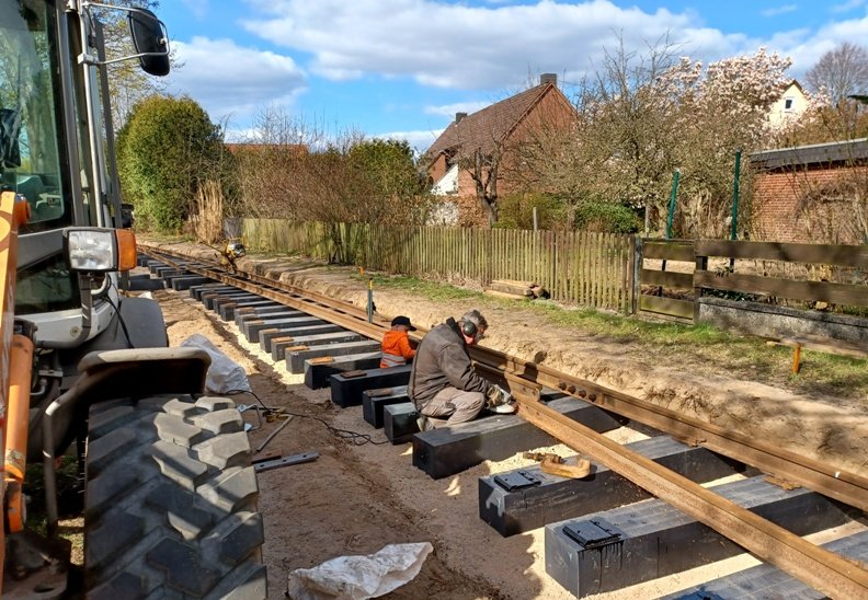

Ralf "putzt" mit der Flex die Schienenenden an den aufgetrennten Schweißstößen.

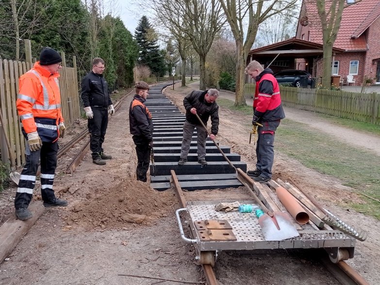

Hauke und Franzi beim Längs-und Querausrichtern der Schwellen
025 Bild Mechthild S.
